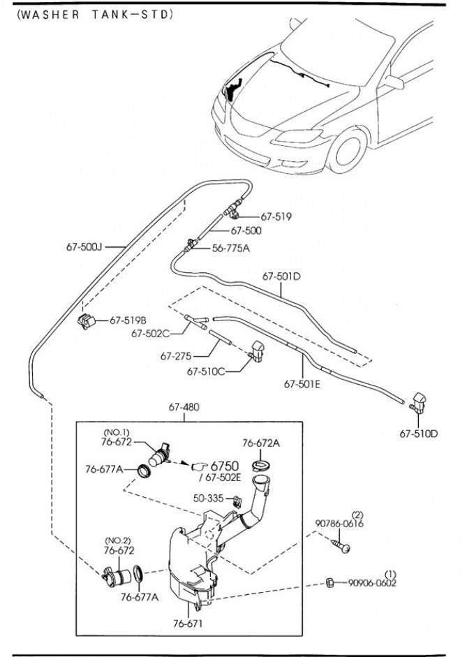

Postprzez marcin255 » 16 gru 2014, 21:38
o ile mnie pamięc nie myli są dwie takie same jedna daje na szyby druga na reflektory

Postprzez trotens » 16 gru 2014, 21:45
Ok dzieki za ten schemat czyli z niego wychodzi ze pompki sa jednakowe, ale czy to tez musi byc pompka?? Moze to sa te tloczki ktore wysowaja te spryski czy pompka od razu pompuje plyn i powietrze. Jutro odwiedze elektryka moze dojdzie gdzie prad niedochodzi.

Postprzez trotens » 16 gru 2014, 22:08
marcin255 prosze daj namiar do tych schemetów poniewaz ten ktory wyslales fakt pokazuje druga pompke ale nie pokazuje czesci idacych dalej do spryskiwaczy reflektorow tylko pokazuje do spryskiwaczy szyb.

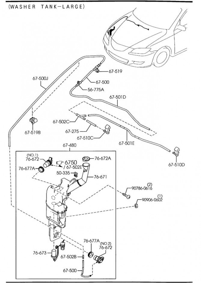

Postprzez marcin255 » 16 gru 2014, 23:59
w tym akurat xenonu nie ma ale znalazłem taki
jeszcze z czujnikiem poziomu płynu
