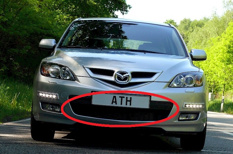

Wiem że temat stary ale może ktoś mi odpowie.
Czy da się wyciągnąć sam grill ze zderzaka w M3 BK?

Postprzez Maniekvip » 11 gru 2014, 15:38
Ok dzięki tylko nie o ten grill u góry mi chodziło tylko ten niżej.
