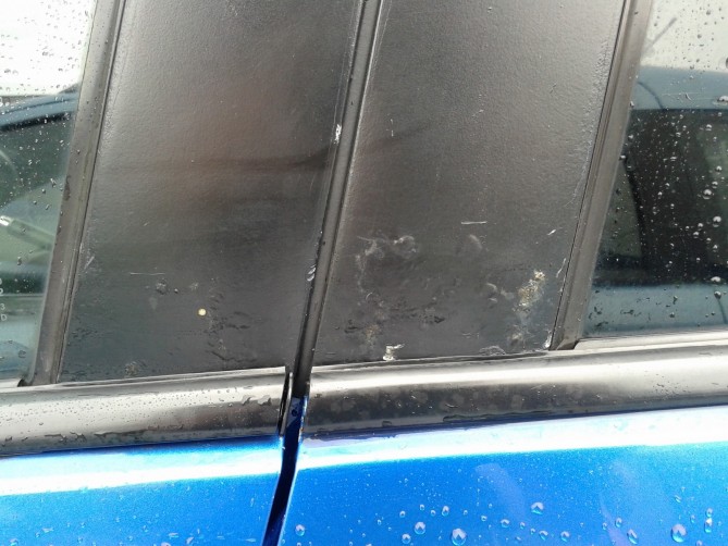

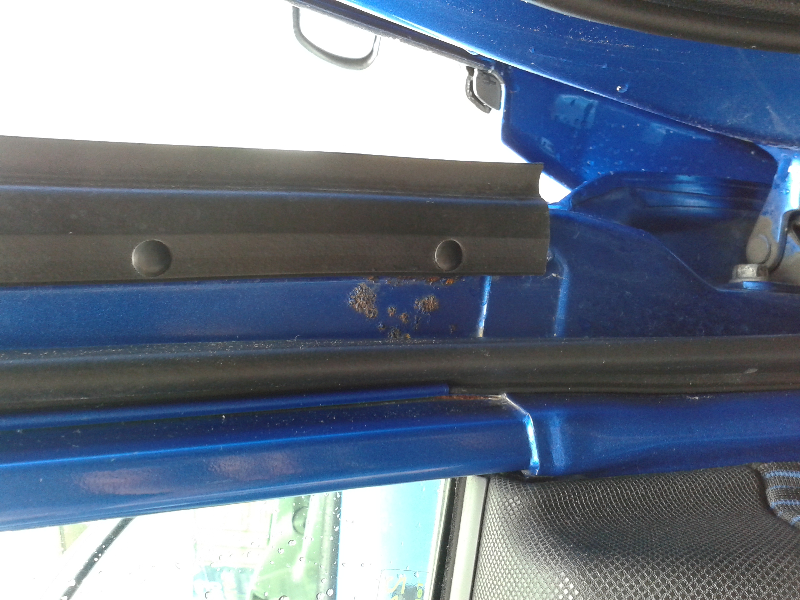

Koledzy pomocy! Mam duży problem z listwami bocznymi drzwi. Bąble są już na całej szerokości listwy . Wygląda to masakrycznie:/ Byłem na razie u dwóch lakierników i żaden nie chce się tego podjąć. Miał ktoś też taki problem? Można to jakoś naprawić czy w grę wchodzą tylko nowe drzwi?

Postprzez krasti » 31 lip 2014, 12:11
Zobacz do mojego wątku. Miałem to samo. Lakiernik wycial tamten element i wspawał nowy. Ale na jak długo wystarczy to nie wiem...

Postprzez piterus87 » 31 lip 2014, 12:16
O widzisz czyli jednak da się to zrobić. Sęk w tym, że jak na razie nie znalazłem nikogo, kto chciałby się tego podjąć :/

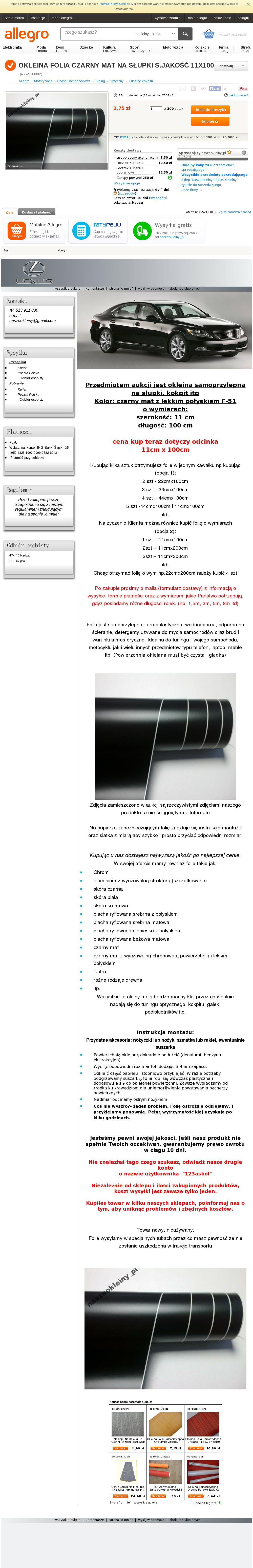

Postprzez boroszlezsko » 28 sie 2014, 18:01
chłopaki, a wiecie gdzie można byłoby dostać taką okleinę?

Postprzez Dominooo » 28 sie 2014, 19:43
Na Allegro są.

Postprzez boroszlezsko » 1 wrz 2014, 19:48
hmmm, a jakaś przykładowa aukcja? albo słowo klucz? próbowałem wpisywać "mazda okleina" albo "mazda listwa boczna" z marnym skutkiem.

Postprzez wacha8 » 2 wrz 2014, 18:34
Mała porada,oklejaj obydwa słupki,nawet jak jeden masz zdrowy bo będzie widać różnicę,nigdy nie dobierzesz koloru idealnie :( Temat przerabiany przezemnie :)

Postprzez bjorm » 3 wrz 2014, 00:30
i teraz masz do wyboru, albo sprzedać auto teraz albo zajrzeć pod okleinę za parę msc/lat. albo nie! sama odleci bo przecież rudej która idzie z wnętrza blachy nie blokujesz tylko optycznie/wizualnie zakrywasz.

Postprzez kropek101 » 11 wrz 2014, 19:58
Dla tych co poszukują oklein a nie chcą się bawić w szukanie na alledrogo
Cena trochę powala
http://www.fox.rzeszow.pl/NAKLEJKA-DRZW ... 87%29.aspx
