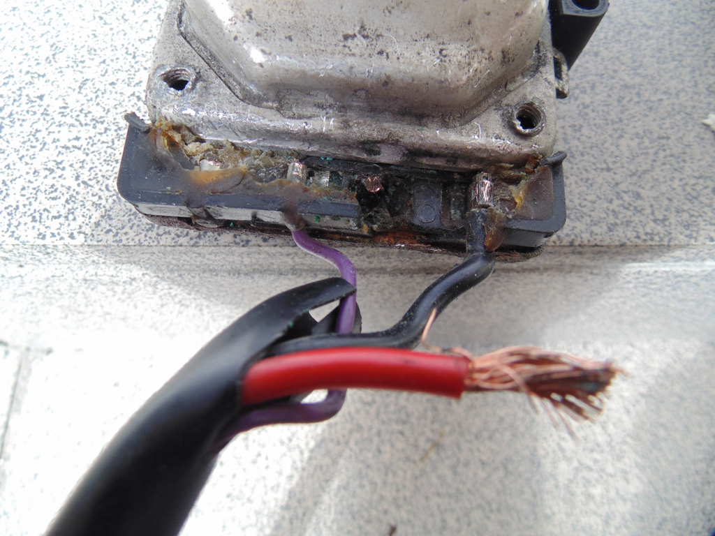

Potencjalna przyczyna problemów. Kabel czerwony jest luźny, a płytka nie wygląda najlepiej.

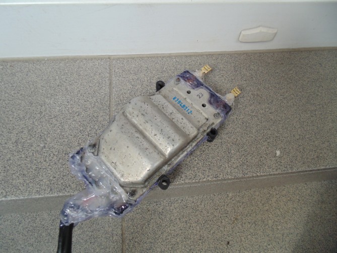

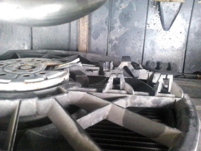

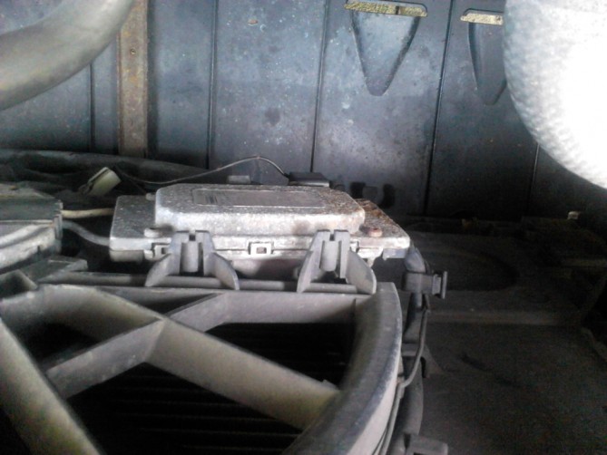

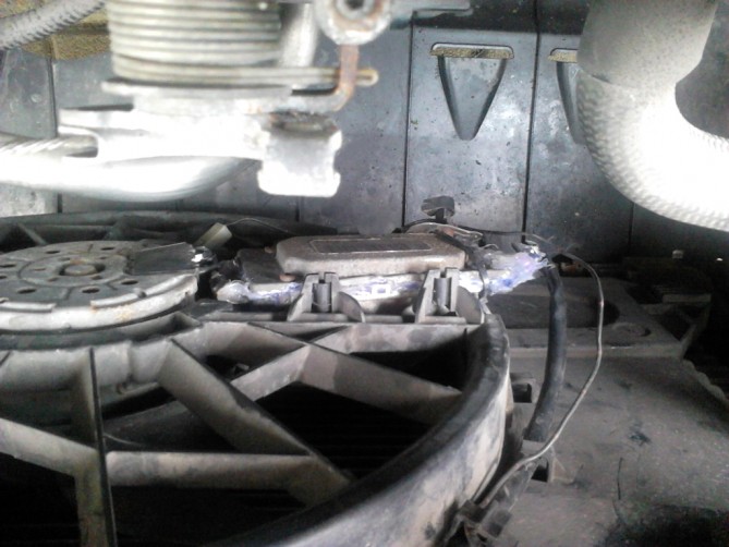

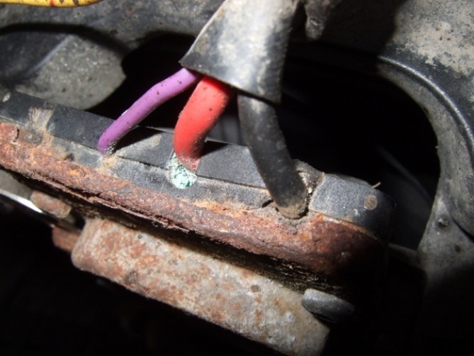

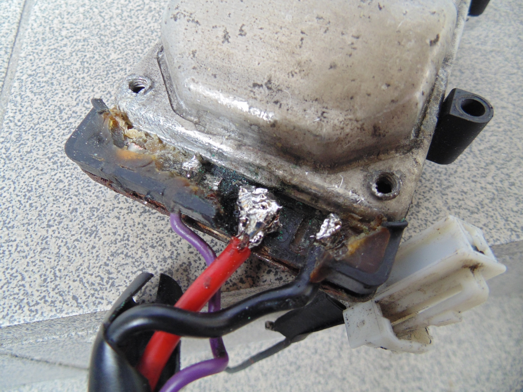

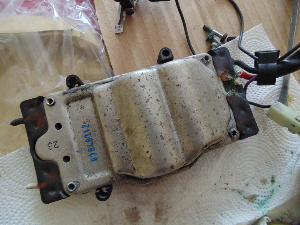

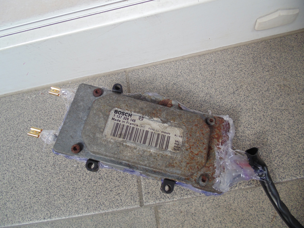

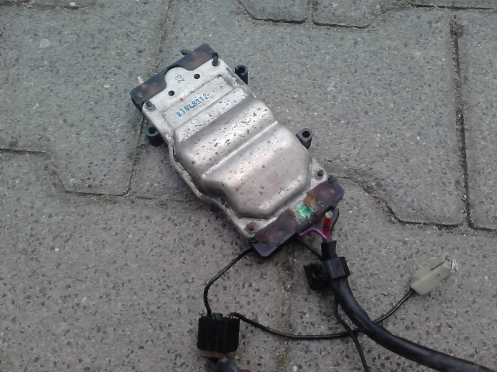

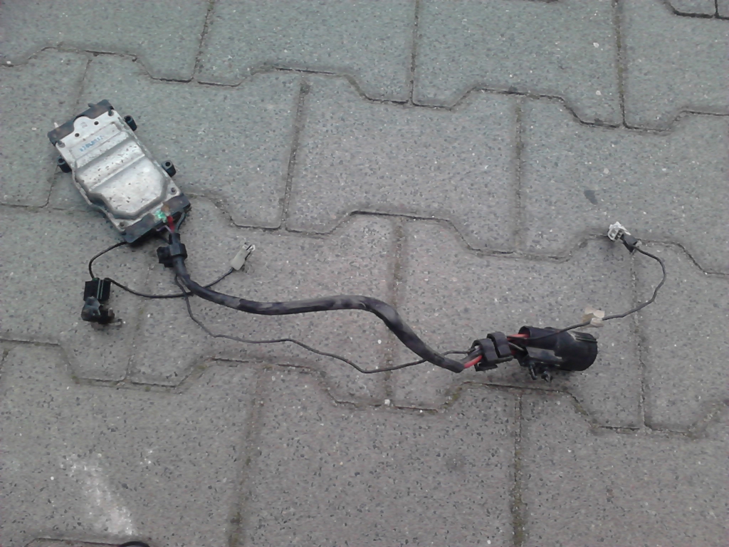

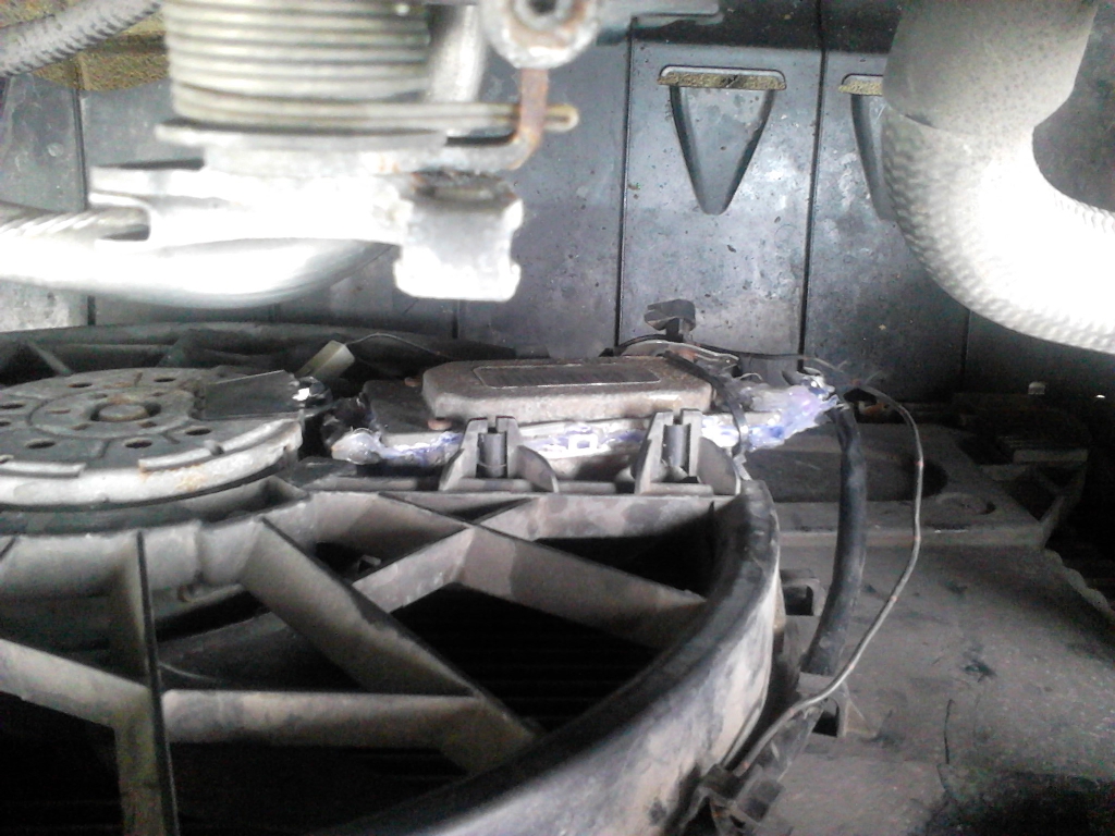

Postprzez mati503 » 29 sie 2014, 19:47
Tak jak opisał na forum Daliend w dniu 18 cze 2014, 20:59. Tak też zrobiłem a przy okazji uwieczniłem na zdjęciach. Zabierałem się za otwarcie puszki z modułem ale okazało się, że wystarczył tylko silikon ściągnąć, oczyścić i polutować. Jak widać na zdjęciach zżarło kabel na 1.5 cm był jak piasek Zrobiłem fotorelację. Objawy były takie, że wentylator wcale się nie załączał i wyskakiwał błąd na urządzeniu diagnostycznym ELM 327 OBD2 za 32 zł przez program Torque Pro tj "P0480 Cooling Fan 1 Control Circiut"– inaczej uszkodzony sterownik wentylatora. Aby sprawdzić czy wentylator się załącza, to wystarczy włączyć nawiew na 1 oraz włączyć klimę i zobaczyć pod maską czy wentylator automatycznie się załączył. Mam nadzieje, że się przyda. Pozdrawiam;)

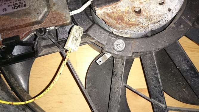

Postprzez don_arturro » 6 maja 2015, 17:56

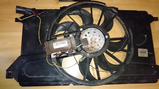

Podepnę się pod te posty żeby nie tworzyć nowego wątku. Posiadam Mazde 3 2006r. 1,6 benzyna. Muszę wymienić wentylator chłodnicy. I tu mam problem. U mnie występuje taki dziwny żółty kabelek (jak dla mnie to jakieś uziemienie), natomiast jak przeglądam wentylatory w sklepach to tam nie ma takiego kabelka. Czy ktoś orientuje się co to dokładnie jest i czy musi to być? Z góry dziękuje
wentylator całość
zbliżenie (kabelek odłączony)
don_arturro
