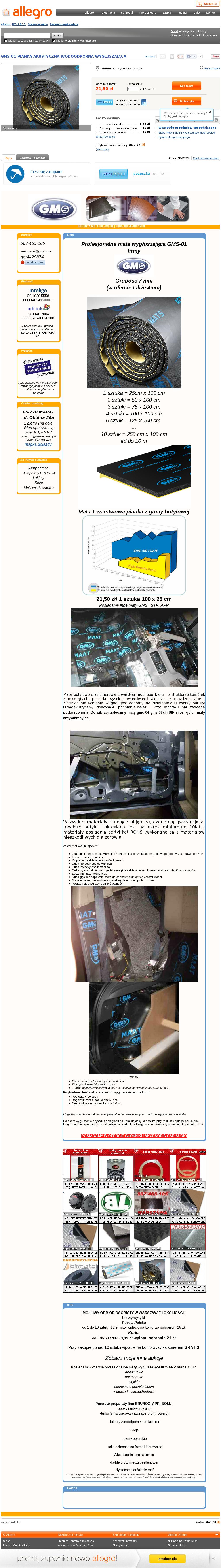

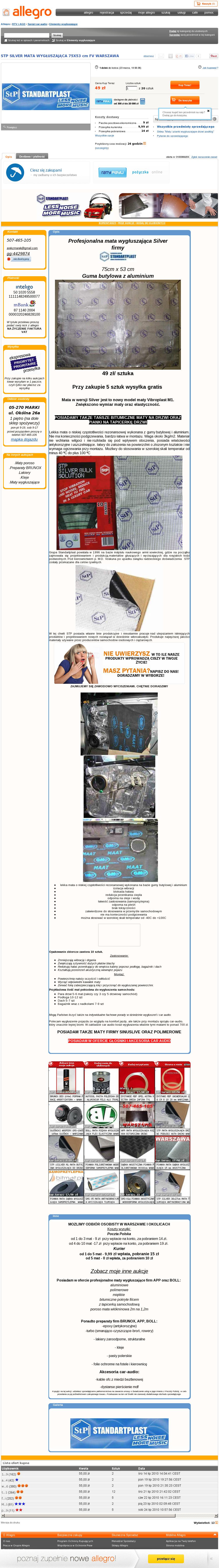

Do maski wygłuszenia najlepiej używać takich mat z podbiciem aluminiowym http://allegro.pl/mata-wygluszajaca-bit ... 79198.html
Co do bagażnika http://allegro.pl/gms-mata-pianka-akust ... 80300.html podobno są świetne

Maty z aluminium stosuje się tam gdzie są wysokie temperatury. Jak wiadomo wszystkie są bitumiczne a co za tym idzie mają niską odporność na temperatury i mogą zwyczajnie spłynąć (swoją drogą żeby nie być gołosłownym to widziałem jak sie stopiłą taka mata w komorze silnika) . Aluminium powoduje że ciepło jest oddzielone warstwą aluminium. Czy coś daje ? Hmm.... Jak miałem wyciszonego civica to czułem różnice. Do bagażnika, dżwi itp, stosuje się maty głównie wodoodporne żeby nie miały wilgoci i nie gniły. Tylko pamiętaj jak robić środek to juz kompleksowo bo inaczej efekt bedzie mizerny. Maske śmiało możesz wygłuszać i sam napiszesz nam jakie masz wrażenia. Ja na wiosne też maske prawdopodobnie będę wygłuszał dodatkowo. Nie chce mi się bawić w środek, bo jak widziałem drzwi od środka przy zakładaniu głośników to mnie krew zalała. Może tylną klape jeszcze zrobie ale wątpie bo jak pisałem wczesniej jak już robić to grubo :D

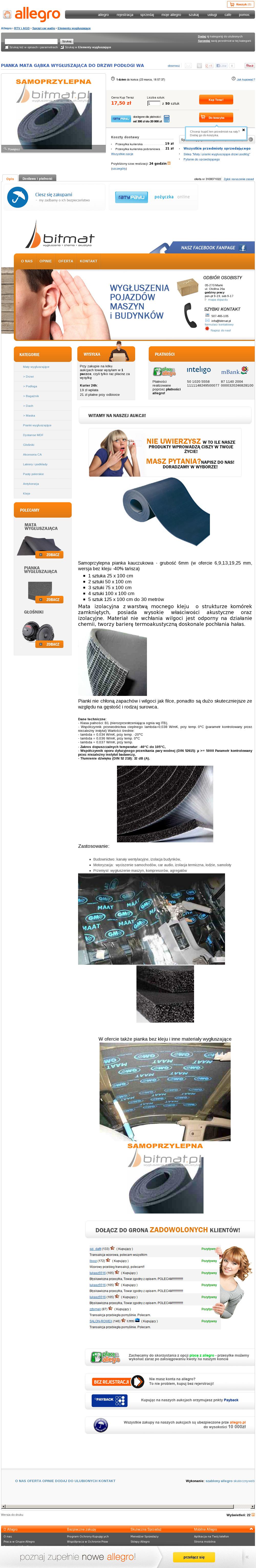

Witam serdecznie, już Panu wszystko rozpisuje. Maty GMSa są obecnie jednymi z najskuteczniejszych.
Najważniejsze o czym trzeba pamiętać to żeby stosować co najmniej 2 warstwy zgodnie z zasadą wygłuszania:
1. Mata pod fabryczne wygłuszenie maski
Nie wiem jaką dokładnie grubość możemy zastosować ale standardowo dajemy około 8-9mm
1 warstwa to mata z gumy butylowe GMS-05, jest z rolki o szerokości 50cm więc można dopasować sobie odpowiednie rozmiary, tą matę zawsze przyklejamy bezpośrednio na blachę:
http://allegro.pl/gms-05-mata-antywibra ... 01722.html – myślę że na maskę spokojnie 12 sztuk starczy, policzę po 11,50zł = 138zł
2 warstwa to mata gumowa która bez problemu pod oryginalnym wygłuszeniem będzie się sprawowała, nie trzeba tutaj dawać pianki GMS:
http://allegro.pl/pianka-mata-gabka-wyg ... 71022.html, 1,5m = 105zł, ma bardzo mocny klej co jest ważne przy montażu materiałów na maskę.
2. Cała powierzchnia bagażnika wraz z grodzią silnika, bagażnikiem i nadkolami:
Tutaj zasada praktycznie ta sama, na gołą blachę stosujemy maty GMS-05, zazwyczaj potrzeba 5m kwadratowych = 460zł
I do tego pianka, jeżeli zależy Panu na GMS to najgęstsza i najlepiej wyciszająca jest GMS-01:
http://allegro.pl/gms-01-pianka-akustyc ... 69021.html, po 20zł za sztukę = 80zł za m2, czyli 5m = 400zł
Jeśli chodzi o podłogę to koszta można trochę zmniejszyć i na samej podłodze i bagażniku zamiast pianki z klejem dać bez kleju, 9mm po 40zł za m2 wtedy potrzeba by było:
3m pianki bez kleju = 120zł + 2m GMS-01 = 160zł.
3. Drzwi
Na drzwi generalnie polecam maty firmy STP, zdecydowanie lepiej się sprawdzają tym bardziej, że na nie mogę dać jeszcze korzystniejsze rabaty:
http://allegro.pl/stp-silver-mata-wyglu ... 69205.html, poza allegro po 39zł ! za sztukę
Wyklejamy płaszczyzny za głośnikiem oraz co najważniejsze zaklejamy otwory technologiczne:
Na przednie + tylne drzwi potrzeba będzie 7 sztuk mat (4 przód i 3 tył) = 273zł
Natomiast jako tą 2 warstwę przyklejamy piankę GMS-02:
http://allegro.pl/gms-02-pianka-wyglusz ... 01330.html
GMS025FF
Pianki zazwyczaj starcza 1,5m ale lepiej wziąć tej 0,5m więcej niż ma zabraknąć = 140zł
Mam nadzieję, że udało mi się wyjaśnić jakie materiały i w jaki sposób się stosuje. Jeśli ma Pan jednak jeszcze jakieś pytania to proszę śmiało pisać. Zawsze służymy radą.
Co do ilości mat, to według mnie trochę ilości są zawyżone. Natomiast jeśli chodzi o dobór mat to chyba cenna informacja :)
