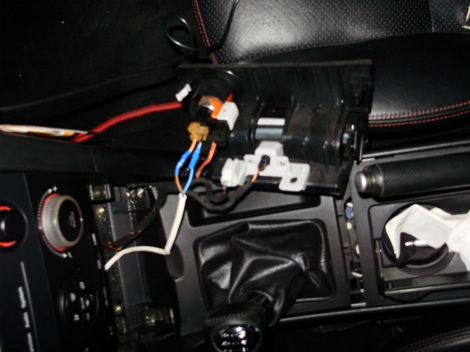

Po wymianie zarowek podswietlenia climatronic zanotowalem nastepujace defekty;
1. Podświetlenie radia i climatronic dziala dopiero po wlaczeniu swiatel
2. Po wyjeciu kluczyka ze stacji podswietlenie zegarów mruga/miga.
3. Streowanie szyb pasażerów na drziowach kierowcy – niemożliwe
4. Przy otwartch drzwiach i wyciągnięciu kluczyków ze stacji dobiega się pisk jak przy niezapięciu pasów (długi, ciagły)
Czy ma to coś wspólnego z elementem na zdjęciu poniżej?
Nie jestem fachowcem i nie wiem, co to jest? Jak ma być przyłożone do tego wiekszego elementu (zaznaczony jako A)?
Dodam, ze ten maly elemnt sam sie odczepil i przyczepialem go, ale widocznie robie cos źle, skoro jest taki efekt. Bede wdzieczny za szybka odpowiedź!
Ps. Wygląda mi na spięcie? Jak mogę się tego pozbyć? Jak zidentyfikowac przycyznę?

Z tego co widzę to masz tam jakąś samoróbkę.
Tak to wygląda u mnie brązowa i niebieska żyła w białej otulinie jest dołożona to już moja ingerencja. Reszta jest oryginalna

auto mam z Niemiec, może ktoś kiedyś używal zapalniczek do podlaczenia czego sinnego.
Wiecie co to za element na moim zdjęciu? Chociaz nazwa, zebym mogl przeszuka fora elektroniczne?

nie do końca rozumiem 2 razy przeczytałem tam masz tylko dodatkowe gniazdo zapalniczki z podświetleniem które sie odczepiło i chyba ta żarówka już nie świeci bo jest czarna jeżeli miga to może przewód od podświetlenia słabo sie trzyma w tej kiepskiej kostce bo one nie nadają sie do niczego

Podświetlenie radia dopiero po włączeniu światla? Wcześniej działało po przekreceniu stacyjki do momentu uruchamiającego działanie climatronic
Po dosłownym oświeceniu mnie, że ta część to żarówka, problemem są:
A.wyjacy dźwięk przy otwartcyh drzwiach +
B. miganie świateł zegarów przy braku kluczyków w stacyjce/lub po ich wlozeniu bez przekrecania
Dodatkow zauważyłem, że nie świeci żarówka w schowku, czy to może byc przycyzna?

wlodek84 napisał(a):Dodatkow zauważyłem, że nie świeci żarówka w schowku, czy to może byc przycyzna?
Miałem u siebie podobny przypadek. Oświetlenie panelu "wariowało", a przyczyną była spalona żarówka w schowku i podświetlenia zapalniczki. Wymień wszystkie spalone żarówki i daj znać czy pomogło :)

Postprzez wlodek84 » 2 cze 2014, 20:27
Wymieniłem żarówke ze schowka i wyciągnąłem tę ze śmietniczki, żeby wiedzieć jaką kupić.
Po odkręceniu tej drugiej przestało migać, ale zniknęło tez podświetlenie zegarów.
Pozytyw w tym, że juz nie wyje przy otwratcyh drzwiach.
Negatyw w tym, że zniknęło podietlenie zegarów + podśiwtelniee climatronic. Jutro kupuje żarówkę i wkręcam. Zobaczymy, czy coś pomoże:)

U mnie przy spalonej żarówce zapalniczki i schowka, climatronic mi świecił tylko i wyłącznie przy zapalonych światłach, a przy wyłączonym i zamkniętym samochodzie, świeciły mi się postojówki (tyle że słabiej) i podświetlenie tablicy hehe, po wymianie żarówek wszystko jest OK :)
