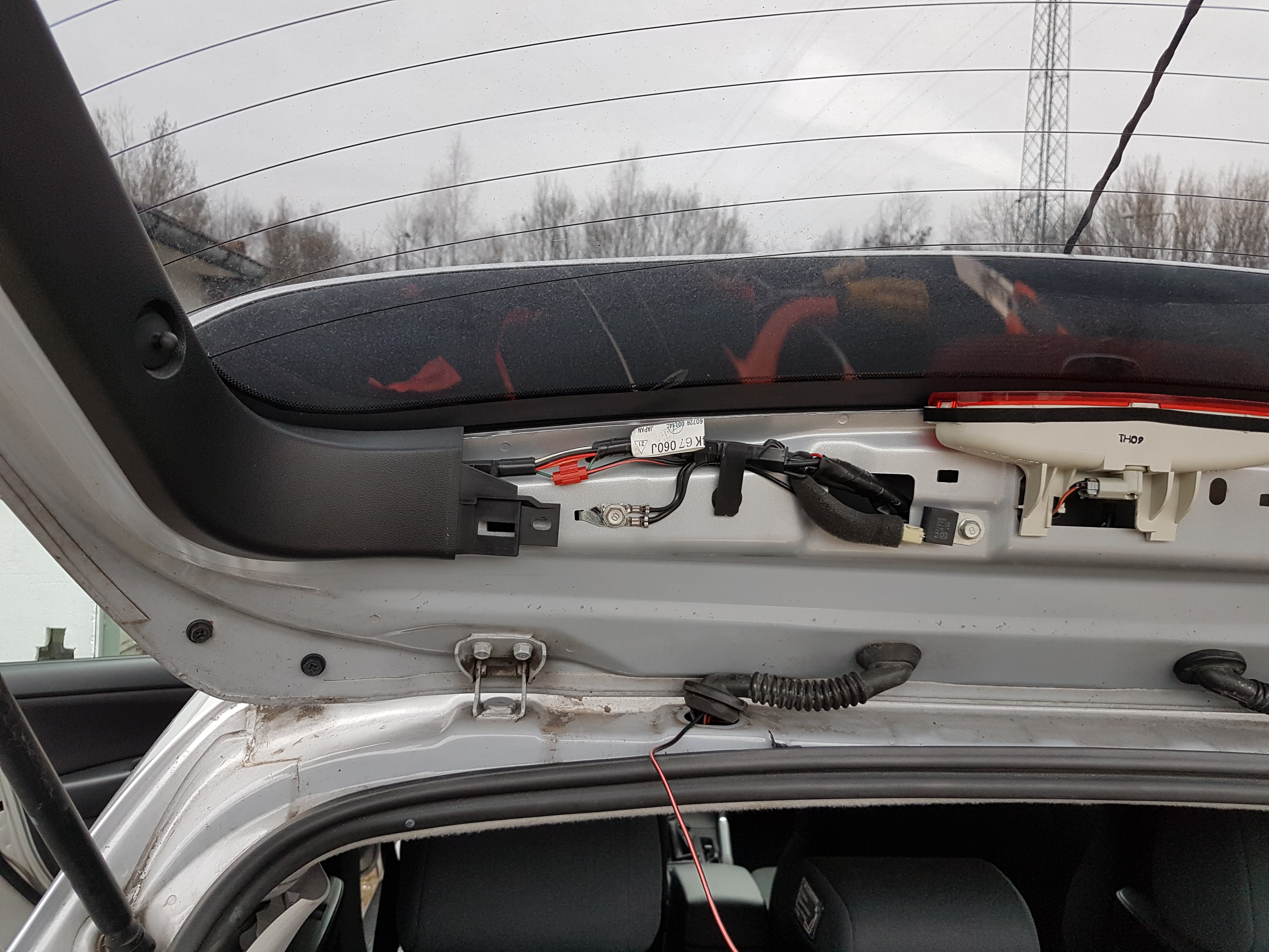

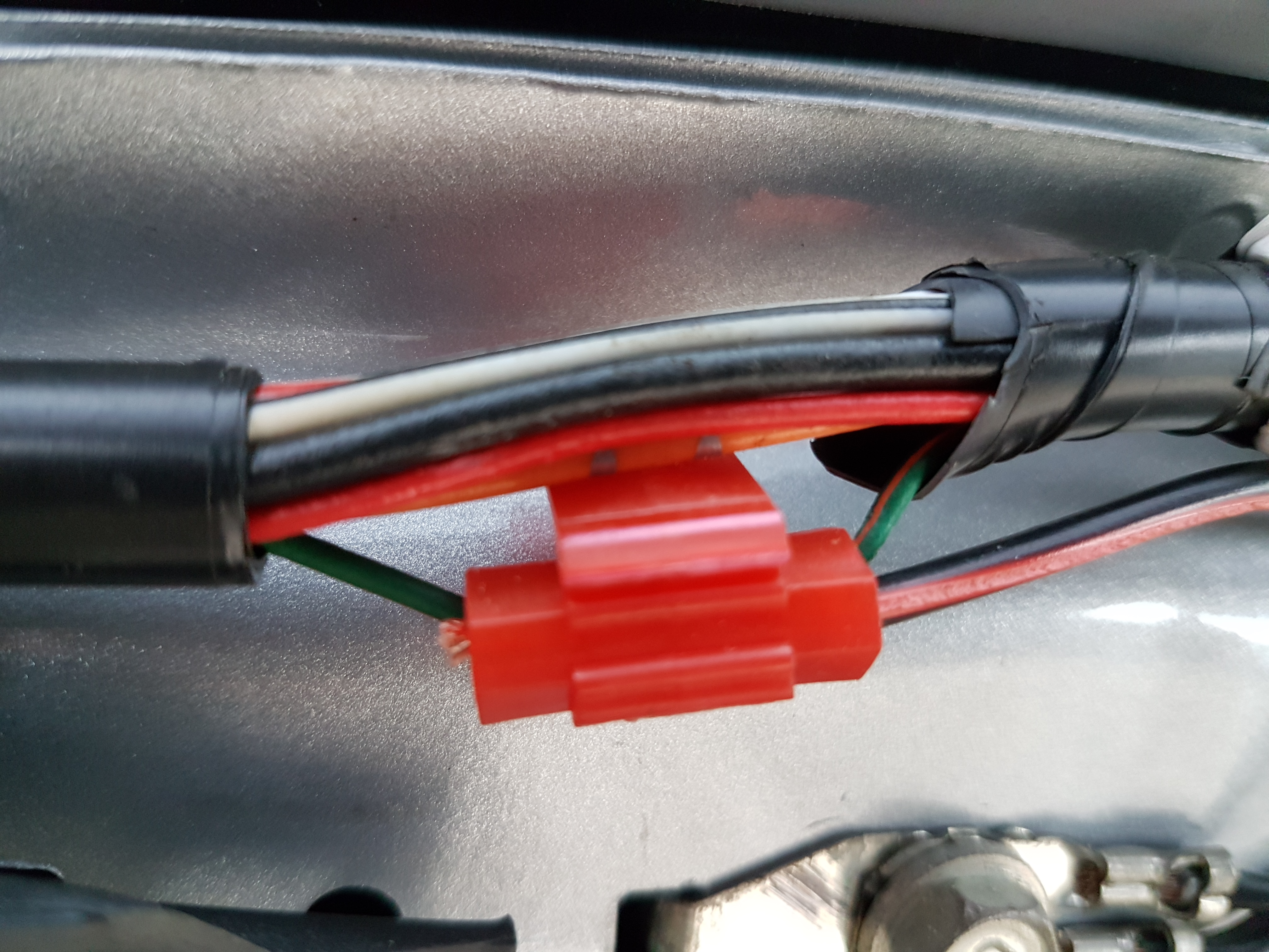

Postprzez Fabriel » 7 mar 2020, 10:58
Witam wszystkich
Montowałem u siebie ostatnio w Madzi 3 BK, więc się dzielę doświadczeniem.
Sygnał wstecznego wziąłem z klapy bagażnika (jak na fotkach). Kabel zielony z pomarańczowym paskiem.
Kabel można łatwo schować pod krawędzią podsufitki od strony klapy i dalej pod plastikami na lewym słupku.
Montowałem czujniki cofania w kilku samochodach – nawet te tanie za 40 zł dają radę. Super sprawa.
