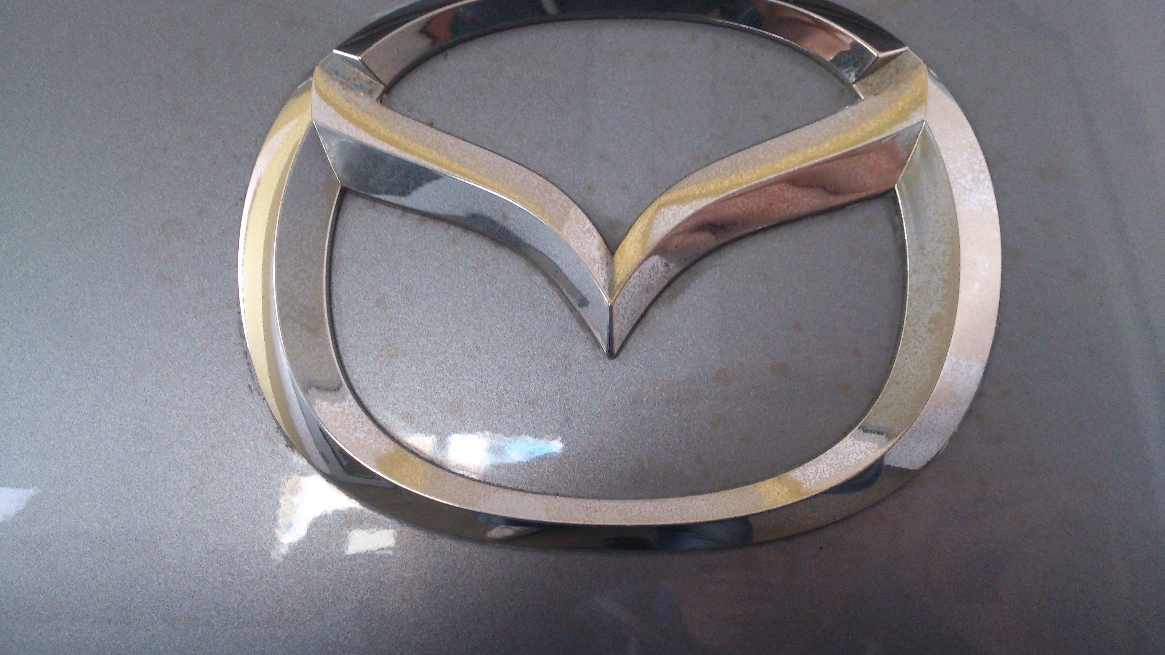

Witam otóż dzisiaj jadę zakupić mazdę 3 2006 rok całe autko jest w stanie idealnym tylko zauważyłem, że na lakierze są dziwne małe plamki na 2 drzwiach i wokół logo Mazdy na bagażniku słyszałem, że to może być żywica, ale nie jestem pewien.
z góry dziękuje pozdrawiam
foto dodaję w załączniku

Bardzo możliwe. Na żywiec pomoze glinka do lakieru.Jeśli jest to innego rodzaju zanieczyszczenie są specjalne preparaty które to usuna. No chyba że to pierwsze objawy rdzy ale nie wydaje mi się.

Rdza tak nie wyjdzie.Lepsza pasta do polerowania powinna to załatwić. Jak całe auto jest ok to można spróbować jak zejdzie brać auto

Z innej beczki: dla ojca kupilismy puga, ktory zostal zakropkowany farbą przy malowaniu jakiegoś budynku obok parkingu. Wszystko schodzilo paznokciem, ale wymagało czasu
Zero śladów. Jak możesz to zawalcz z jakimś drobnym fragmentem i ocenisz szanse. Głupio kupic auto i pozniej okaze sie ze kropki masz na amen.
