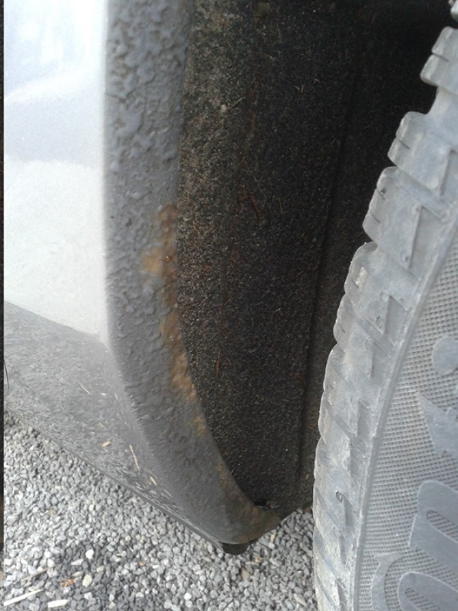

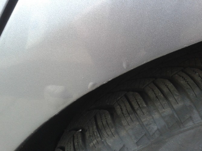

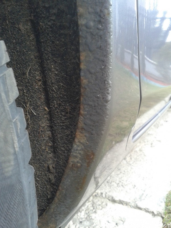

niestety i ja dołączyłem do grona "szczęśliwców". Dokładne pozimowe mycie odkryło obraz nędzy i rozpaczy na nadkolach wewnątrz na rancie + "bąbel" na zewnątrz na lewym nadkolu (kierowcy). Oczywiście tył.
Dodałem fotki, ogólnie rant nadkola wygląda tak na całej wysokości – takie rdzawe naloty.
Tu pytanie – czy jest sens czyścić, zabezpieczać itp czy lepiej wyciąć i wstawić reperaturki? I czy takie po 150 zł sztuka z allegro coś warte? Zdjęcia wrzucę ew. później, bo teraz trochę ciemno na spacery ;)

Postprzez Bartoliniusz » 3 mar 2014, 15:32
Twoje juz do łatania sie nie nadaja. Robiłbym reperaturke. Tylko oddaj do dobrego warsztatu żeby sie zgnilo na spawach.

Postprzez marwol » 3 mar 2014, 15:57
Może najpierw oczyścić do gołej blachy i zobaczyć czy dziur nie ma,a potem decydować o ewentualnym spawaniu?

Postprzez kropek101 » 3 mar 2014, 19:29
Samo malowanie nie pomoże. Nie wiem czy jakiś lakiernik który wie co robi będzie to chciał zrobić bez malowania. Mimo że nie ma dziur to blacha już będzie czarna i raczej i tak to szybko wyjdzie.

Postprzez digidy » 4 mar 2014, 10:45
Moim zdaniem nie jest jakoś dramatycznie i spokojnie jest to do zrobienia bez cięcia i spawania, tragedie to miał buczos na tylnych rantach ale u ciebie to porządnie oczyścić do gołego metalu, na to środek typu fertan, podkład reaktywny, przygotować sobie pod malowanie a samo lakierowanie to wiadomo podjechac do fachmana bo trzeba prysnąć do załamania na nadkolach. Podstawa to dobrze to przygotować ale filozofii nie ma i sam to lepiej zrobisz niż oddasz do kogoś który będzie sie spieszył bo ma kilka innych aut w kolejce
