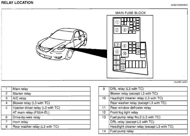

Witam wszystkich, gdzie znajdę przekaźnik wentylatora nawiewu?
Problem został zlokalizowany – przekaźnik nr 9

Postprzez MSM » 25 sty 2014, 14:58
To jest standardowy przekaźnik 40A 12V, kupisz w większości sklepów motoryzacyjnych.

Postprzez adamp » 25 sty 2014, 15:34
a czy oznaczenie V23134-B52-X464 C215 ma tu coś "do gadania" ? musi być własnie takie czy może byc kompletnie inne byleby był to przekaźnik 12V 40A np. http://sklep.avt.pl/przekaznik-samochod ... az40a.html ?

Postprzez MSM » 25 sty 2014, 15:53
Ten z linku jest ok.
