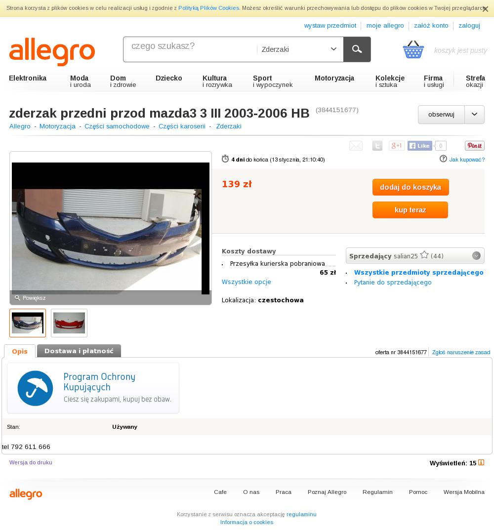

Postprzez tui1 » 9 sty 2014, 12:09
W zasadzie sprawa wygląda tak jak na tych zdjęciach:
I tu mam pytanie czy przedni zderzak od sedana też będzie pasował? Pytam ponieważ nie na wszystkich aukcjach piszą co to za zderzak.
np. proszę zerknąć tu.
http://allegro.pl/zderzak-przedni-przod-mazda3-3-iii-2003-2006-hb-i3844151677.html

Postprzez Luk@s » 9 sty 2014, 12:58
Od sedana nie pasuje – popatrz że mają one inna maskę i grilla.
Zderzak już miałeś wcześniej naprawiany/malowany.
Jak tylko zaczepy w miarę całe to bym oddał do sklejenia ten Twój zderzak – zapłacisz za to tyle co koszt przesyłki innego a malować i tak musisz. Sam możesz go ładnie wypchnąć jak podgrzejesz opalarką/suszarką i nie będzie tak raziło w oczy.
Jak uparcie chcesz używkę to szukaj w kolorze, bo później odpryski od kamieni wyglądają słabo na srebrnym.
