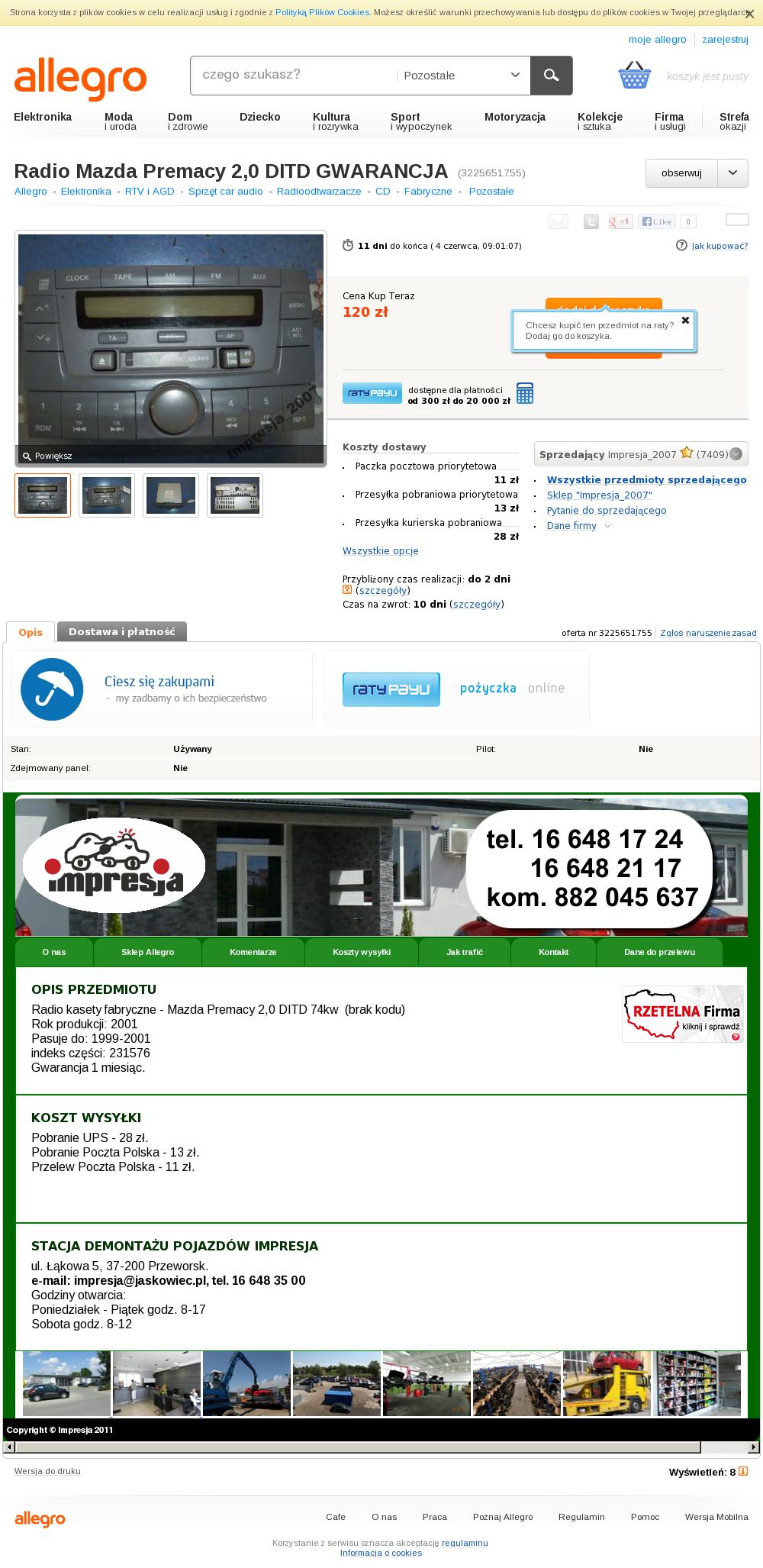

Czyli jednak... Premacy przedliftowe o którym mowa w tej aukcji ma taki port:
Jest to drastycznie inny port i co za tym idzie inny jest także wtyk.
Jak już pisałem, mam obydwa modele xcarlinka i sprawdzałem to jeszcze raz przed napisaniem.
Jeszcze link do aukcji z takim radiem:
http://allegro.pl/radio-mazda-premacy-2 ... 51755.html
http://allegro.pl/radio-mazda-premacy-2 ... 51755.htmlPozdor Myjk
