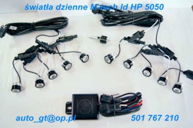

Oto światełka jakie kupiłem:
załącznik nr 1
Oto schemat podłączenia
załącznik nr 2

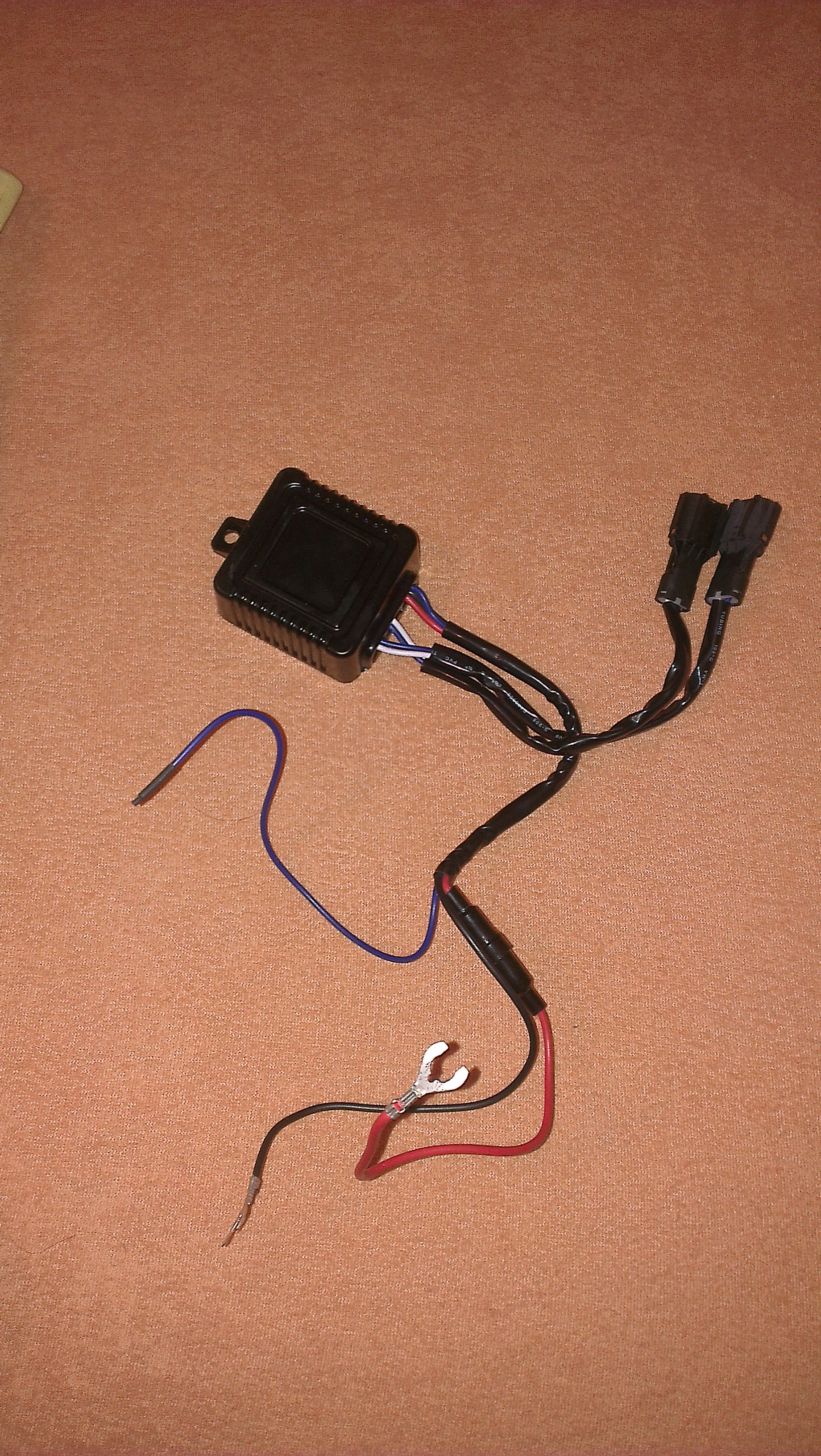

Oczywiście czerwony kabel podłączamy do + akumulator, a czarny – akumulator, niebieski zaś należy podłączyć pod postojówki, by światła djd automatycznie gasły przy włączeniu świateł postojowych.
I w tym miejscu zaczyna się dla mnie, jako kompletnego amatora elektryki, problem.

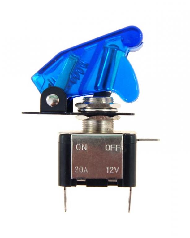

Ten niebieski przewód chciałbym wykorzystać do podłączenia włącznika.
Załącznik nr 3
Zależy mi na zainstalowaniu ręcznego włącznika świateł by samemu decydować, kiedy mają być włączone, a kiedy wyłączone.
Z góry bardzo dziękuję za pomoc i pozdrawiam

Postprzez wacha8 » 14 paź 2013, 16:06
Niebieskiego nie podłączasz nigdzie izolujesz go aby nie zrobił zwarcia a wyłącznik wstawiasz szeregowo w czerwony kabelek ,światła powinny działać tylko przy włączonym silniku i tyle czyli na chłopski rozum czarny na – , z + aku kawałek przewodu na wyłącznik , z wyłącznika do czerwonego :D

Postprzez Arzago » 14 paź 2013, 18:52
Dziękuję kolego bardzo :) Juz sobie poradziłem z tym problemem, ale wymyslilem tez inna opcje, bardziej kodeksową. przełącznik podłącze pod postojowki w ten sposob, ze światła djd będą włączać się przy włączeniu silnika i gasnac przy przekreceniu manetki na postojowe, a włącznik dodatkowo pozwoli zamknac napiecie i uruchomi dzienne do włączonych juz mijania :)
Tylko za choinke nie wiem, gdzie i jak podłączyć się do tych postojówek, czy ktoś mógłby pomoc?

Postprzez miro62 » 14 paź 2013, 20:07
Arzago napisał(a):wersje USA i postojówki są dokładane oraz podczepione pod mijania.
W PL światła mijania muszą się świecić z pozycyjnymi tak więc "niebieski" podłącz pod żarówkę pozycyjnych a wyłącznik wywal ;) po to się tak podłącza co by nie zapomnieć, a jak już ciemno to mijania są potrzebne a nie dzienne <oczko>
