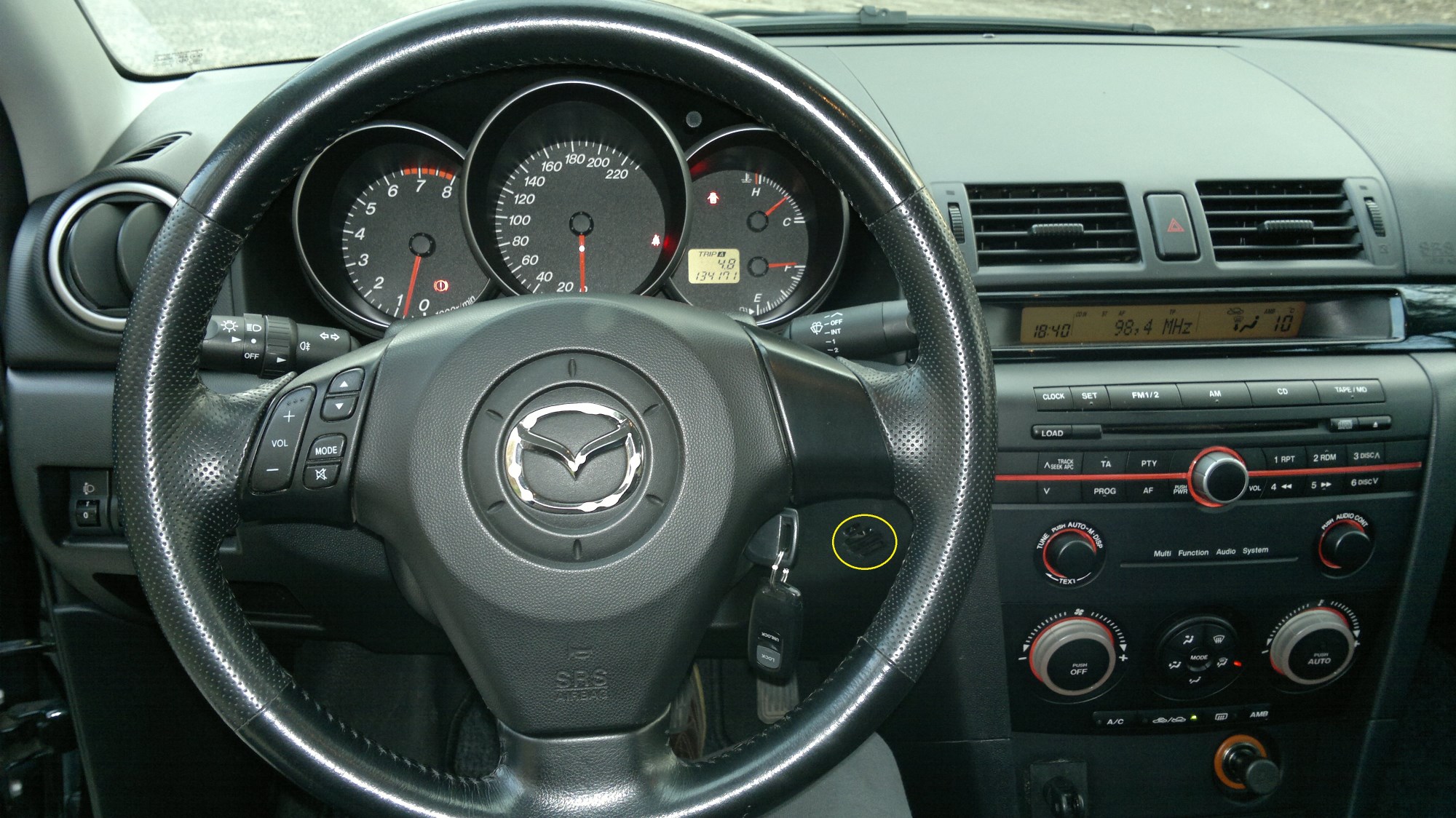

Może zetknął się ktoś z brzęczeniem pod deską (przednia szyba) w M3 BK Y6 2007r. 1,6 MZ-CD? Niby drobna usterka, ale dość uciążliwa podczas jazdy. Wygląda jakby drgania na coś się przenosiły powodując takie brzęczenie. Będę wdzięczny każdemu za podpowiedź, jak to zlokalizować i usunąć.

Brzęczy cały czas czy tylko przy określonych warunkach, np. prędkość obroty? Na postoju też?
U mnie od dłuższego czasu słyszę takie brzęczenie dokładnie w okolicach 2 tys obrotów. Też jestem ciekaw co może wpadać w taki rezonans...

Przekręć stacyjkę do pozycji zapłonu nie uruchamiając silnika. Jeżeli słyszysz brzęczenie z pod deski to wydobywa się od czujnika temperatury wewnętrznej w kabinie. Jest on po prawej stronie kierownicy . Widoczne nacięcia w maskownicy pod kierownicą . Miejsce czujnika zaznaczone na żółto . Pozdrawiam
