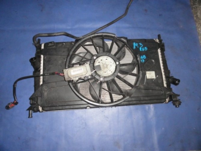

Postprzez damik72 » 8 sie 2013, 20:57
No to nie wiem od kąt go przyprowadziłem nie słyszałem jeszcze jak włącza się wentylator a gdzie jest wkręcony ten czujnik bo w chłodnice na pewno nie na foto w załączniku jest wentylator taki jak jest u mnie czy za temperaturę odpowiada ta skrzynka w nim czy czujnik jest gdzie indziej

Postprzez Ven » 2 wrz 2013, 22:52
U mnie wentylator jeszczcze nigdy sie nie wlaczyl… ten silnik naprawde ciezko zagrzac bo ma bardzo dobre chlodzenie, a wentylator chodzi tylko gdy uzywam klimatyzacji. Jesli chodzi o temp. zawsze wskaznik na polowie.
