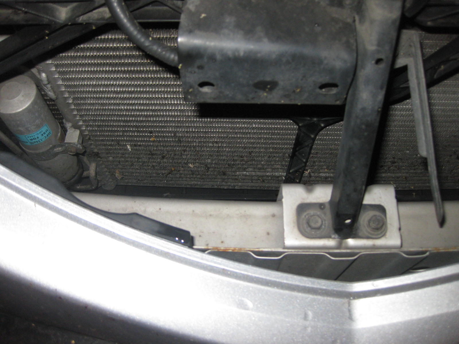

Postprzez krzysM3BK » 17 lip 2013, 21:15
Trochę z innej beczki ale mam pytanie, poniżej zdjęcia mojej chłodnicy klimy i teraz pytanie wasze wyglądają podobnie czy moja jest tylko tak zdewastowana. Przy serwisie klimy w tym roku zwrócili mi na to uwagę. Wcześniej myślałem ze to chłodnica wody. <glupek2>
Serwisant zasugerował na razie tego nie ruszać dopiero jak się rozszczelni wymienić, wstępna kalkulacja (wymiana chłodnicy z osuszaczem + robocizna) 680 zł.

Postprzez marcin255 » 18 lip 2013, 07:55
umyj ja pod ciśnieniem i będzie ok

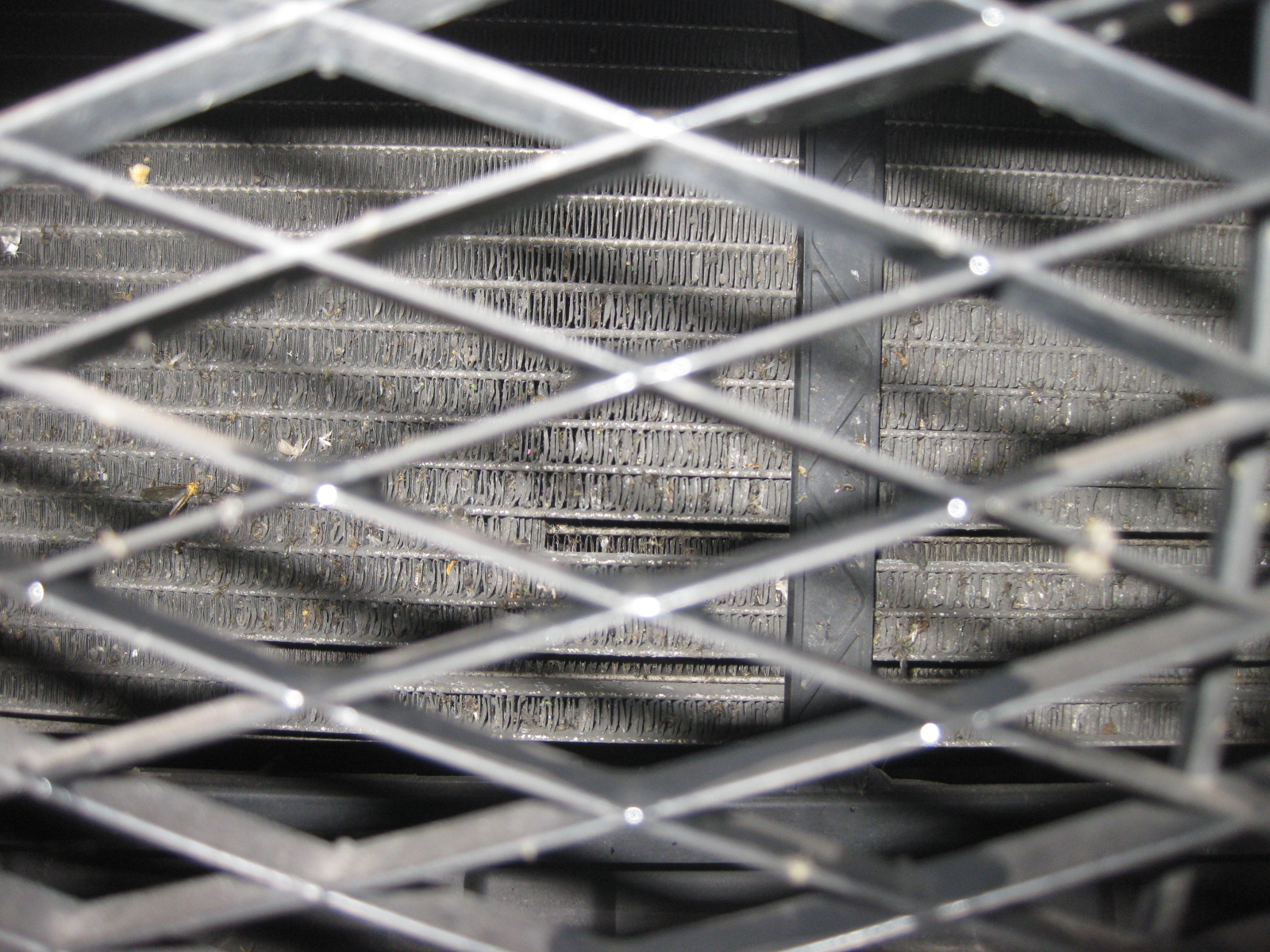

Postprzez krzysM3BK » 18 lip 2013, 20:55
Nie chodzi o syf ale o stan chłodnicy. Od góry do połowy wysokości jest ok, ale od połowy w dół rozsypuje się na kawałki, są już braki w ożebrowaniu, a jak dotkiesz to się rozpada.

Postprzez szweiki » 18 lip 2013, 21:31
Ja mam to samo z chłodnica . Lamelki sypia się na potęgę.ogólnie układ szczelny. W tym roku daje sobie spokój na przyszły rok wymiana chłodnicy wraz z osuszaczem .

Postprzez lukaszm » 18 lip 2013, 21:32
u mnie też od dołu się rozsypała trochę dopóki jest szczelna to nie ruszam tego.

Postprzez widmo82 » 21 lip 2013, 10:55
Z osuszaczem tak tanio?
Poszukaj sobie symbolu tego zamiennika ktory proponują Ci i porównaj z tym który masz jako oryginalny. Katalogi podają błędną informację, wg. mnie nie ma własciwego zamiennika. Niedawno ktoś poruszał ten temat na forum na przykładzie Nissensa. Kompletnie inna konstrukcja. Daj znać jak znajdziesz właściwy zamiennik. Nie mówię nawet już o cenie.
PS: Mycie pod Cisnieniem w takim stanie chłodnicy może tylko pogorszyc sytuację. Na forum peugeota w których lawinowo gniją chłodnice klimatyzacji, ktoś zaproponował zamontowanie drobnej siatki wewnątrz zderzaka. Ogranicza znacząco wpadający syf w postaci kamyczków jak i organicznych syfów, które gniją razem z chlodnicą.

Postprzez beny1984 » 26 lip 2013, 17:58
Witam,Tez mam mały ubytek w tej chłodnicy – 20 cm lamelka trzyma się dosłownie "na wlosku". Chyba to norma w naszych M3?
