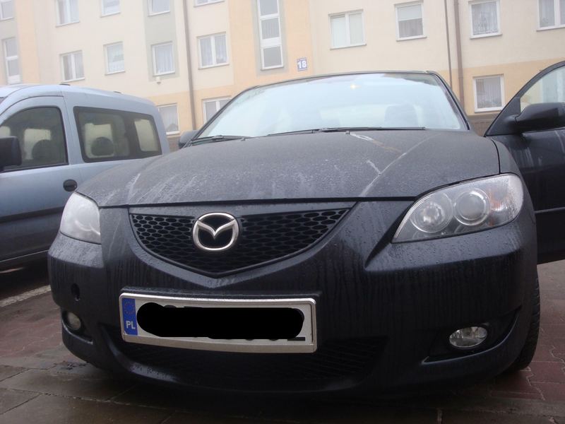

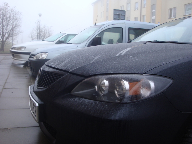

Niedawno stałem się szczęśliwym posiadaczem ślicznej Mazdy 3. Generalnie podczas kupna auta osoba nie zwraca zbytnio uwagi na niektóre rzeczy , dopiero po zakupie zauważa pewne mankamenty . Mnie osobiście niepokoi rzucająca się w oczy szpara przy zamknięciu maski, wg mnie jest zbyt duża jak na seryjne wykonanie , podczas zakupu już na to zwróciłem uwagi jednak kolega kolegi który rzekomo zna się na autach , sprowadza itp. , stwierdził że linie są równe na całej długości i pewnie te modele tak mają. Chyba pozostaje mi tylko skombinować jakiś dobry miernik lakieru i w ten sposób się upewnić choć dla mnie sprawa jest raczej oczywista. Na fotkach tak to wygląda :

No raczej miała dzwona i jest źle spasowany zderzak.

Postprzez Gość » 7 lut 2009, 22:23
Adaś napisał(a):No raczej miała dzwona
tez wyglada mi to na jakies stykniecie z czyms twardym i zle wyklepanym.

Postprzez domin1979 » 7 lut 2009, 22:57
Szpary akurat to są seryjnie (te nad grilem)i w M6 i w M3. Bardziej mnie zastanawia, że się nie schodzi dokładnie błotnik z maską nad reflektorem ale na fotce też idealnie nie jest...

Postprzez mtaranti » 7 lut 2009, 23:50
błotnik z maską tak ma być. na lampie tez masz uskok (przynajmniej tak jest w hatchbacku)
a szpara.........
wg mnie nie masz takich 2 elementów montowanych w zderzak które ten zderzak trzymają na belce (mam pdfa jeśli chcesz). pewnie zderzak wymieniany ale nie koniecznie dzwon
i tych elementów nie dali
ja np w 626 3 razy robiłem zderzak:
1. ktos cofnął hakiem
2. Zając – ale dobry pasztet był
3. Pies – pretensje znajomej.......ale myslę ze jakbym zgłosił na policje to by mi opłaciła naprawe zderzaka ale ze był juz po czołówce z zającem to olałem sprawe

Postprzez Lorento » 8 lut 2009, 00:01
pavlos napisał(a):tez wyglada mi to na jakies stykniecie z czyms twardym i zle wyklepanym.
ad rem: niestety przód był robiony :|

Postprzez grycha » 8 lut 2009, 15:48
To potwierdza regułę, że nie ma okazji jeśli chodzi o kupno auta, za bezwypadek trzeba jednak wyłożyc sporo więcej kapusty. No cóż pozostaje mi się tylko przyzwyczaić . Bedę musiał zrezygnować z planowanej wymiany grilla na wersję z chromowaną listwą bo tylko podkreśli nieumiejętne spasowanie machy :(

Postprzez cult1 » 8 lut 2009, 17:02
Szczelina na pewno nie powinna taka być.
Jak tak patrze na te zdjęcia to wydaje mi się, szczególnie po pierwszym, że maska jest źle przykręcona. Zobacz czy na śrubach nie idzie przesunąć jej w kierunku szyby. Wtedy szczelina z przodu będzie mniejsza bo maska ładniej siądzie i z boku ładnie się będzie maska z błotnikiem zgrywać.
Potem zobacz też czy nie za wysoko wyregulowane są dystanse z przodu od podpierania maski.

Postprzez martin_302 » 8 lut 2009, 17:16
mam mazde 3 z 2007 i te modele tak maja

Postprzez Enduro » 8 lut 2009, 21:46
nie jest to pasowanie seryjne,
ale mozna na raczej poprawic!

Postprzez lukaszm » 23 cze 2013, 20:11
Adaś napisał(a):No raczej miała dzwona i jest źle spasowany zderzak.
Sprawdź czy masz naklejkę informującą o wentylatorze na pasie przednim.

Postprzez Enduro » 23 cze 2013, 21:48
lukaszm napisał(a):Sprawdź czy masz naklejkę informującą o wentylatorze na pasie przednim.
jak nie masz to daj mi zanc, bo ja mam takie naklejki...
E
Od: 6 sie 2008, 22:37
Posty: 4881 (1/19)
Postprzez lukaszm » 23 cze 2013, 21:54
miałem na myśli że brak takiej naklejki powinien podnieś naszą czujność jeśli chodzi o "bezwypadkowy" stan auta.
Od: 21 mar 2008, 21:04
Posty: 1902 (6/4)
Skąd: Siemianowice Śląskie
VW Polo 6N 1.0 1999
Postprzez Enduro » 23 cze 2013, 22:03
lukaszm napisał(a):miałem na myśli że brak takiej naklejki powinien podnieś naszą czujność jeśli chodzi o "bezwypadkowy" stan auta.
wiem.
E
