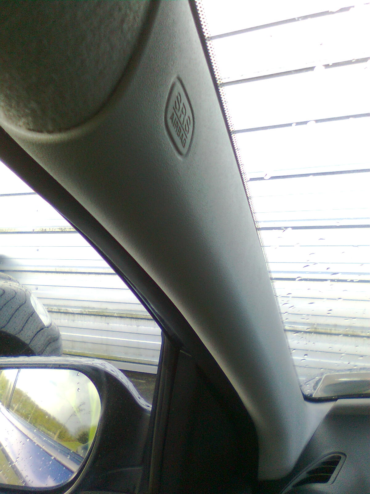

Jak zdemontować plastikową osłonę przedniego słupka ?
Postprzez maciej1710 » 15 maja 2013, 00:58
Witam. Czy może któryś z kolegów próbował już demontować plastikową osłonę przedniego słupka (tę z foto). Wiem że po nią znajdują się kurtyny powietrzne i boje się abym czegoś nie uszkodził a chciałbym tamtędy puścić przewód do anteny GPS. Z góry serdecznie dziękuje za podpowiedzi

Postprzez marcin255 » 15 maja 2013, 06:30
Energicznie szarpnąć wyjdzie góra , dól jest wczepiony pod deskę

Postprzez maciej1710 » 15 maja 2013, 13:29
Rozumiem ze ten plastik nie jest w zaden sposob polaczony z kurtynami i wyrywajac go nie uszkodze w ten sposob poduszek, ani nie peknie mi ten plastik, gdyz ma tam gdzies naciecie umozliwiajace otworzenie sie poduszek w razie zderzenia ?

Postprzez marcin255 » 15 maja 2013, 13:37
Poduszki sa do słupka umocowane , energicznie szarpnij

Postprzez teti77 » 15 maja 2013, 19:36
Uważaj z tym szarpaniem bo ja przez przypadek za dużo siły użyłem i pękł klips który ją trzyma (ten górny) i teraz mi lekko odstaje cała osłonka :(

Postprzez maciej1710 » 15 maja 2013, 23:11
A jest możliwość zdemontowania tej osłony bez demontażu deski?
