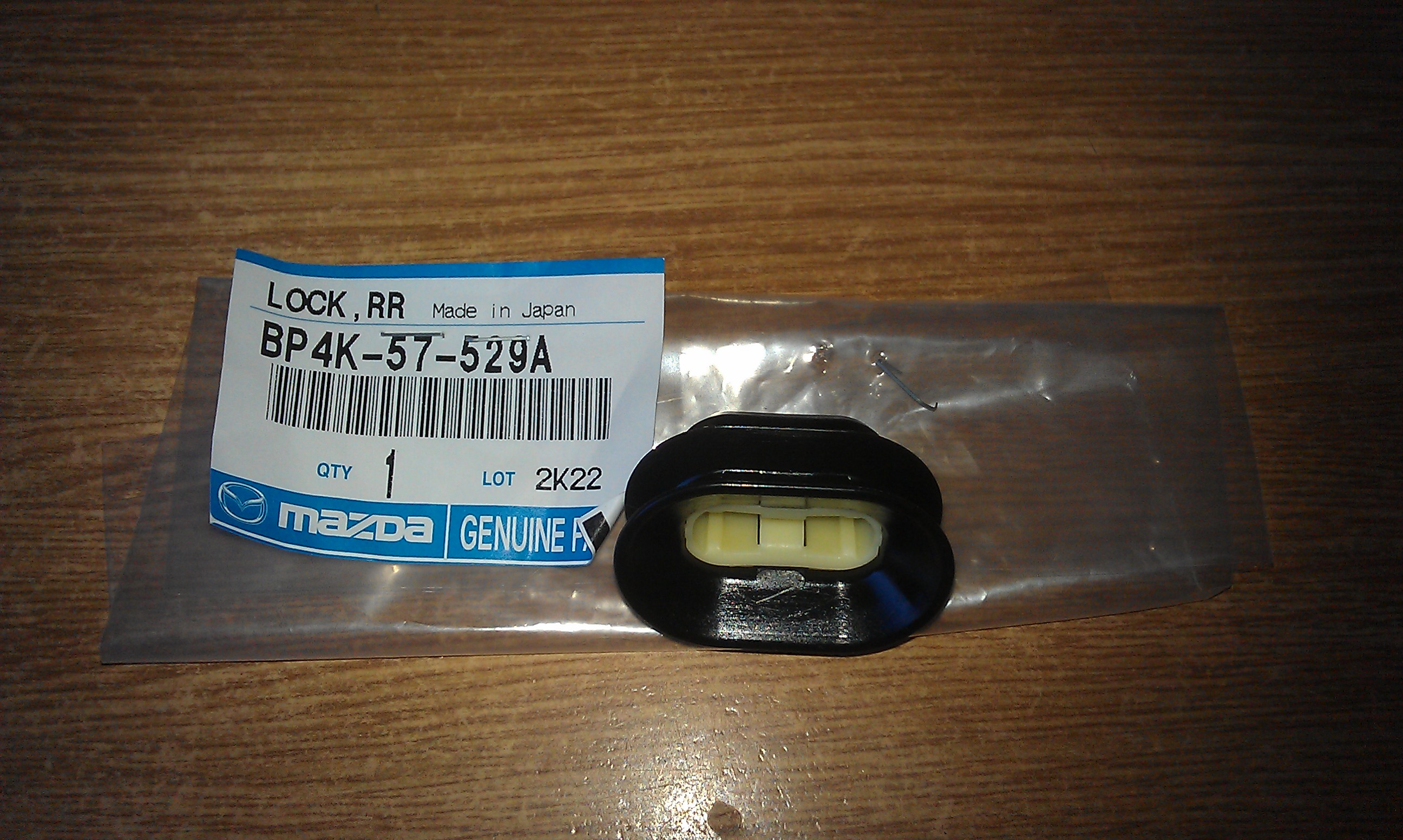

Postprzez BluDreamer » 12 cze 2013, 17:30
Dla wszystkich, którym nie udało się wymontować kanapy bez urywania zaczepów:
– nr katalogowy części to: BP4K-57-529A, cena w sklepie FOX Rzeszów: 9 zł/szt.
Numer podany wyżej jest od Mazdy CX-7 (tak mi powiedziano w sklepie). Po rozmowie z kolegą ajuztam dowiedziałem się, że te zaczepy pasują też od Mazdy 626. Także można szukać po szrotach :)
Nowe oryginalne wyglądają tak:
Zamek kanapy Mazda 3 BK HB 2003 – 2008

Postprzez lukaszm » 12 cze 2013, 19:05
Mazda dokonała zmiany produkcyjnej (z powodu słabej jakości plastiku z którego wykonany był zaczep) w przypadku problem z wypinaniem kanapy z zaczepu należy zakupić jego nowszą wersję czyli BP4K-57-529A, która podobno rozwiązuje problem.
