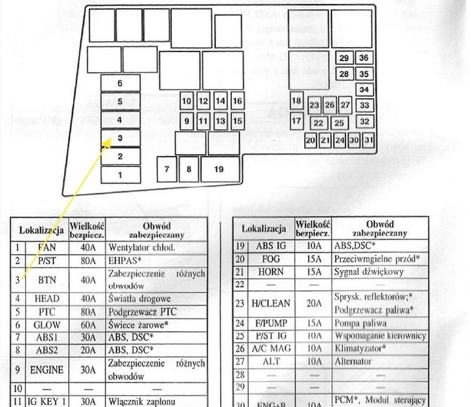

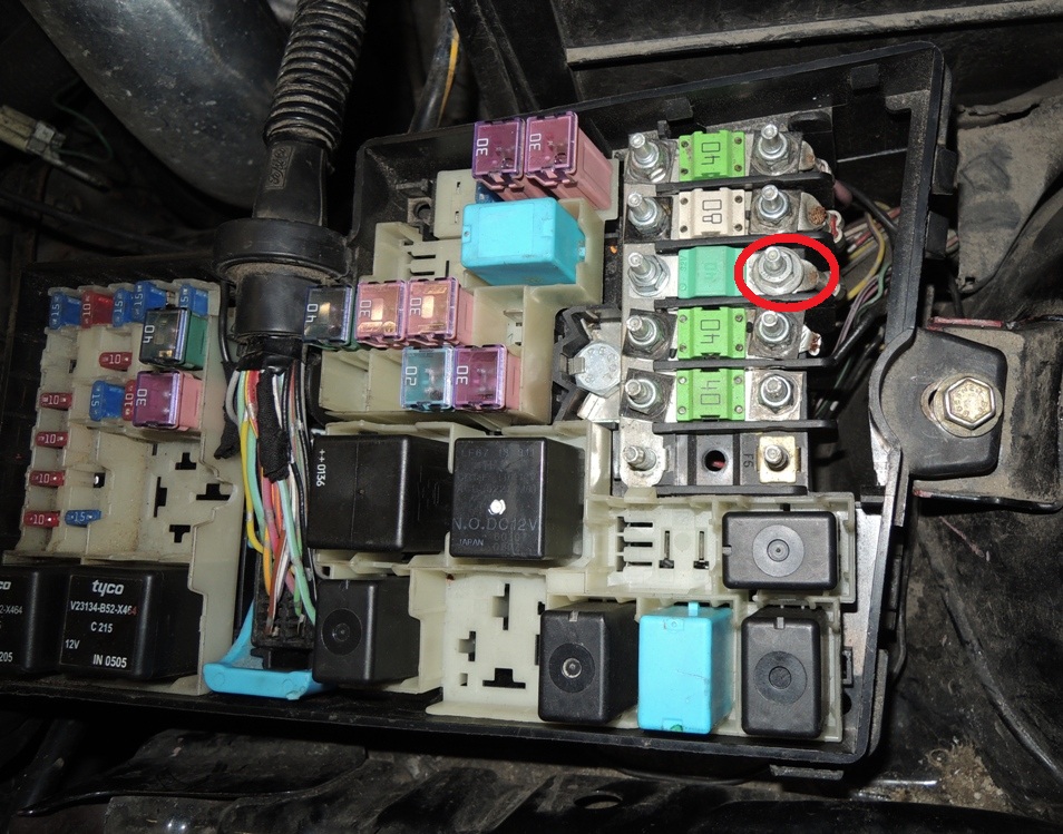

czy ma ktoś pojecie, od czego jest kabel widoczny na zdjęciu? Odpowiedzialny jest w mojej mazdzie za ciągniecie prądu. W momencie odłączania go od bezpiecznika F3 40A pobór mi spada praktycznie do zera.

Nie jest określone co dokładnie ten bezpiecznik zabezpiecza.

po jakim czasie mierzyłeś pobór prądu ?
bo z tego co ja kiedyś walczyłem to po 15 – 20 min ecu przechodzi w tryb uśpienia i pobór prądu zanika..

Po 25-30 min jak piszesz ECU przechodzi w stan czuwania, wtedy pobór zmniejsza się z 0.25A na 0.16-0.17A czyli wciąż zbyt dużo. Dopiero po odłączeniu tego kabla pobór spada do 0.05A i to byłbym w stanie zaakceptować :) u was też jest w/w kabel przy bezpieczniku F3?
