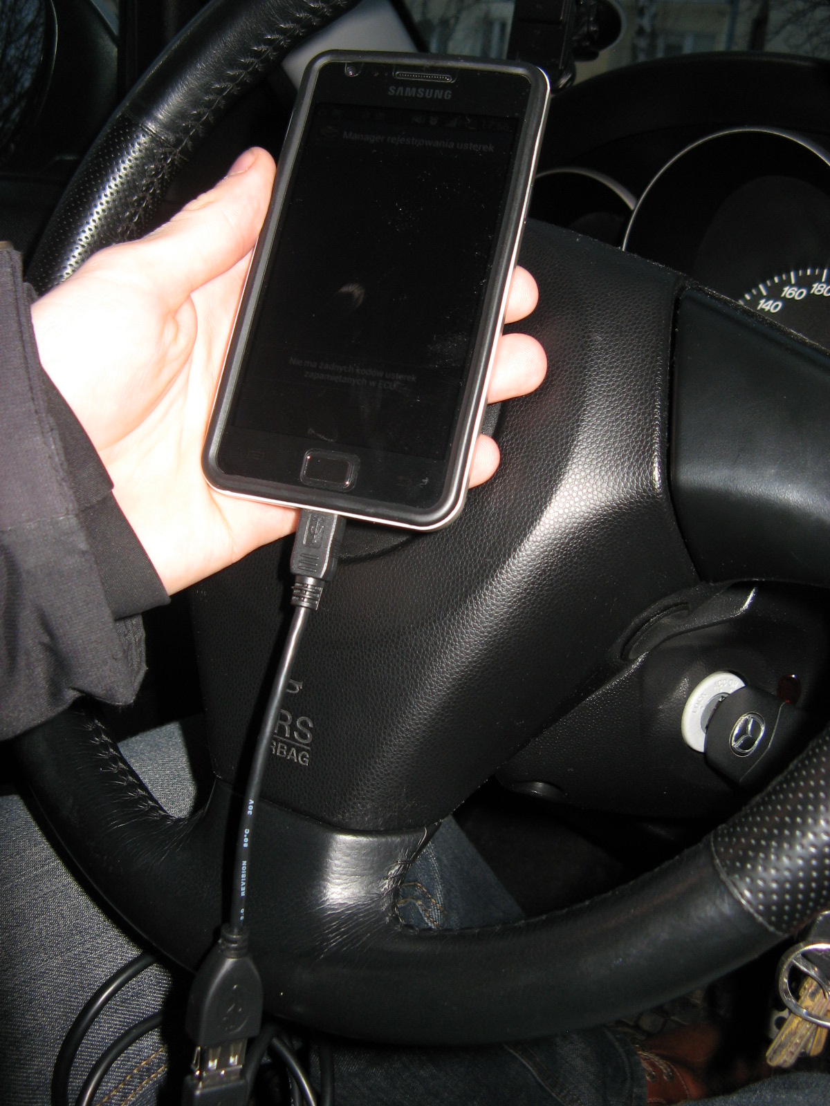

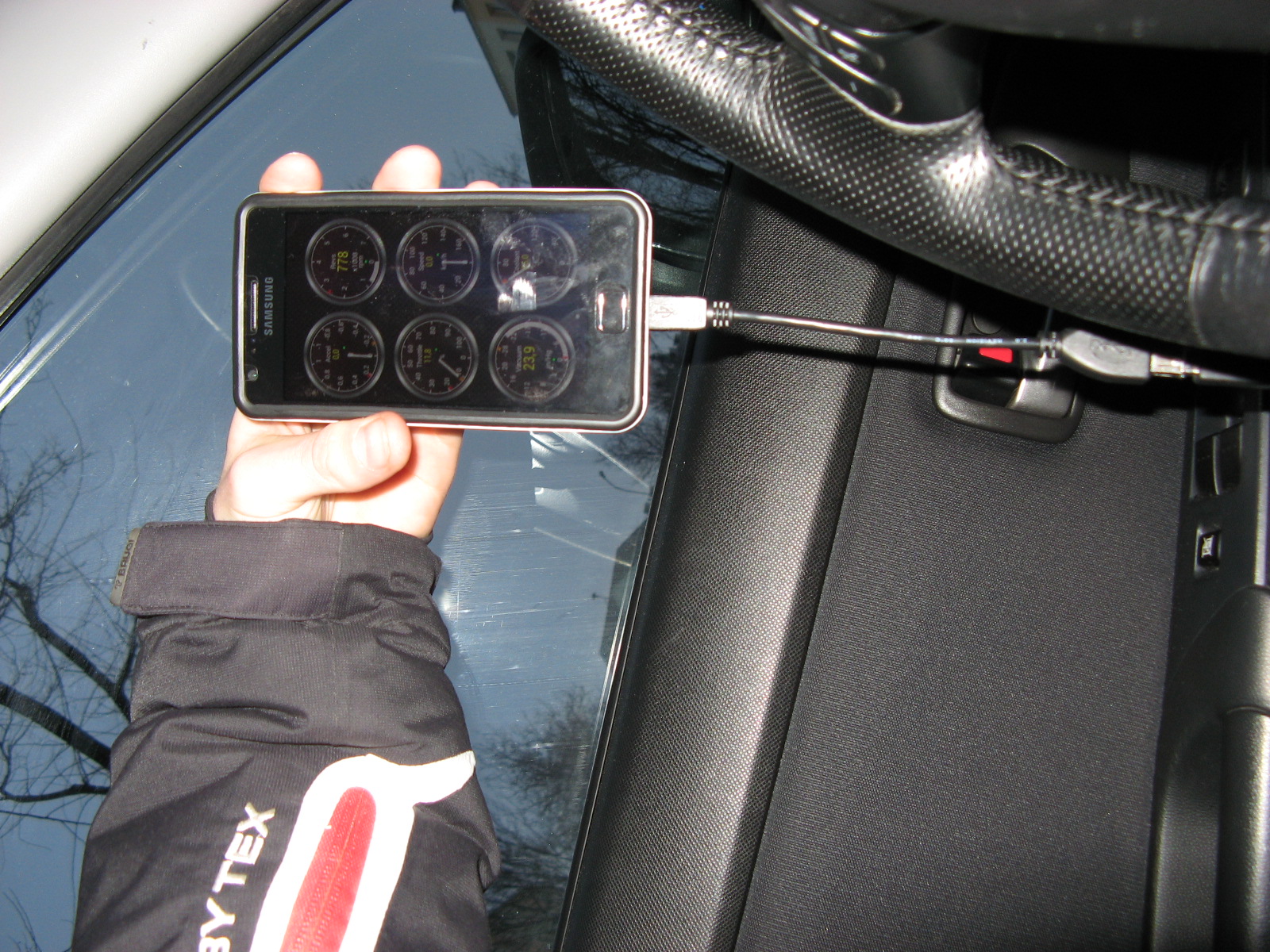

Postprzez lukaszm » 28 mar 2013, 20:38
lukaszm napisał(a):hej. Próbował może ktoś podłączyć interfejs na kablu pod smartfona? Mam na myśli zastosowanie przejściówki z usb na micro usb i wykorzystanie program Torque.
Witam ponownie.
INFORMACJA: Dla osób które mają elm327 w wersji kablowej, oraz posiadają smartfona obsługującego host USB
Udało mi się zakupić kabel przejściówkę w sklepie komputerowym INFOGLOB cena 15zł USB OTG AF to Micro BM cable, 0.15 m. Musimy się upewnić czy nasz smartfona obsługuje host USB, następnie ze sklepu play pobieramy :) <lol> Torque Pro, i podłączamy wszystko w ustawieniach programu ustawiamy adaptera OBD ustawiamy typ złącza USB, zjeżdżamy na sam dół i w zakładce ustawienia (kablowego) adaptera USB wybieramy urządzenie USB, i to wszystko jak ikona u góry ekranu będzie zielona to program działa :)
