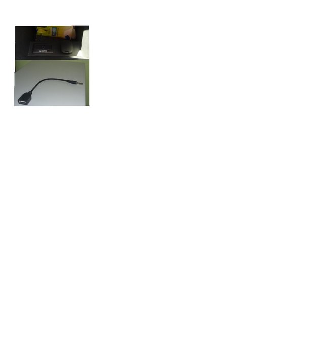

W moim schowku jest cos takiego jak ,,aux in,, kupiłem nawet specjalną przejściówkę z usb ale radio tego nie czyta niestety, pendrive po wlozeniu tez nie swieci tudzież miga, załaczam zdjęcia.

lukaszm napisał(a):kolego temat Przycisk MEDIA się kłania wątek tutaj: viewtopic.php?f=470&t=89398
**Kolejny temat o tym samym wydaje się zbędny
dla kogo zbędny dla tego zbędny. szukałem konkretnego rozwiązania i go mam.
Przez miasto jak samoloteeeeeeem...
AUX IN to jest właśnie powiązanych z Przyciskiem MEDIA, więc tam kontynuujcie wymianę poglądów , kto nie ma w schowku AUX IN robi sobie wtyczkę z cincza, ja tak zrobiłem masz to opisane w wątku o mojej maździe zresztą jak widać ktoś ci już linka podesłał
