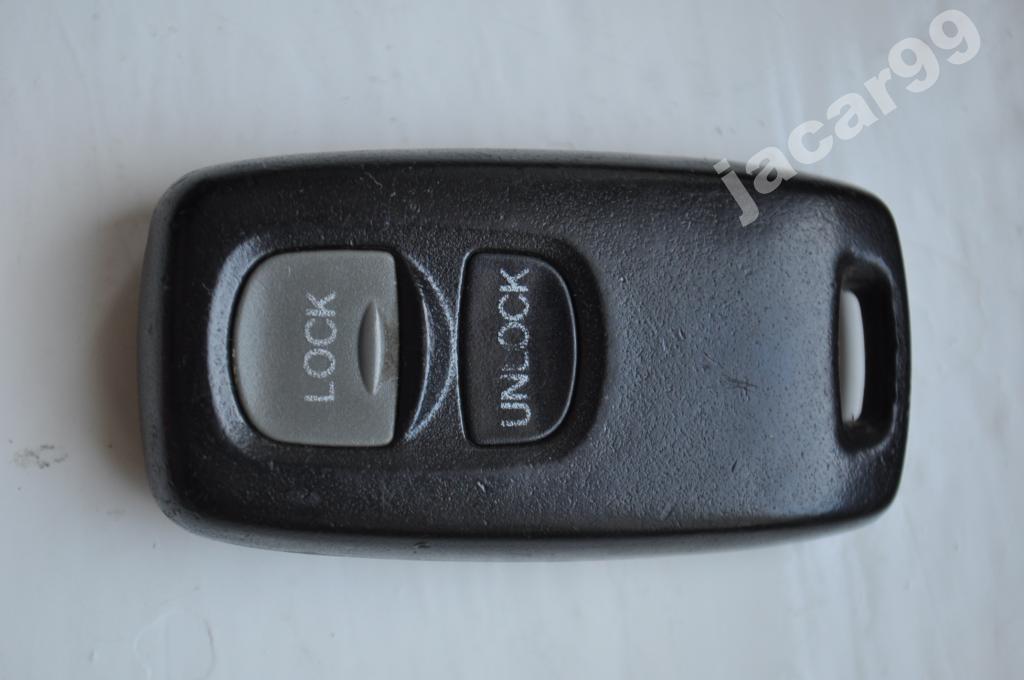

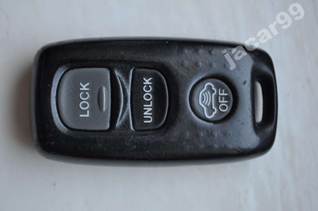

Postprzez arturro77 » 21 sty 2013, 10:23
Witam – mam pytanie.
Moja madzia 2005 r. HB (wersja przed liftem) ma takiego pilota.
i takiego też znalazłem – ale w średnim stanie wizualnym.
Ale czy będzie pasować ten pilot poniżej czy tylko jeden model?
Zaznaczam że nie mam firmowego autoalarmu, a wiem że ten 3 ci guzik jest do alarmu.
