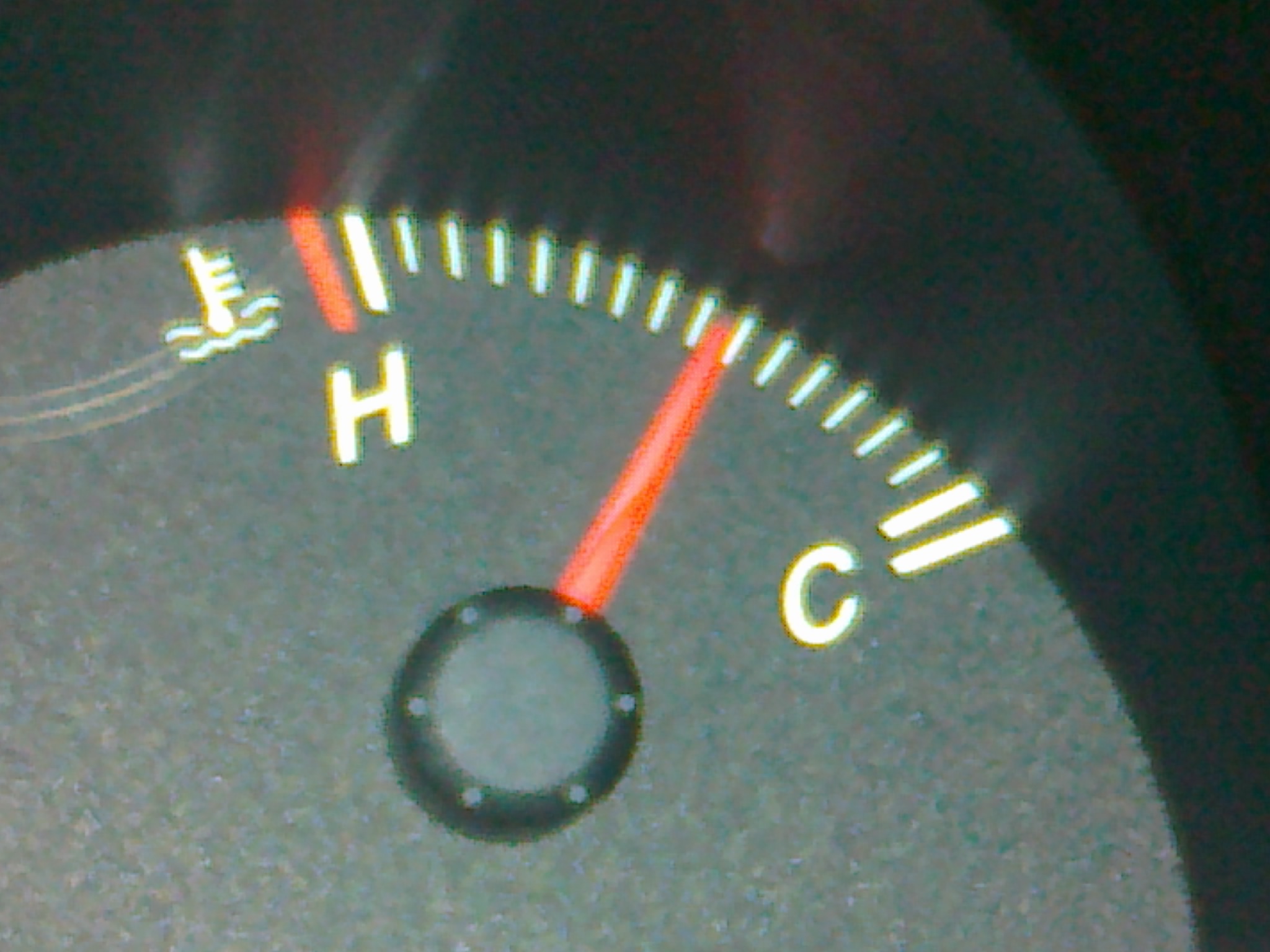

Postprzez tdy » 6 sty 2013, 15:20
Witajcie
niedawno padła mi pompa wody, którą wymieniłem u mechanika, zalał mi nowy płyn do układu chłodniczego, wszystko jest ok, auto znow sie sprawnie nagrzewa itd. Zauważyłem jedną rzecz, że wskazówka od temperatury wg mnie nie dochodzi do nominalnego poziomu, czyli idealnej polowy skali, jest jedną kreskę poniżej (wszystkich małych jest 14, wiec powinna być pomiędzy 7 a 8, a jest pomiędzy 6 a 7). Niestety nie pamiętam jak miałem przed naprawą (odchylenie jest jak widać niewielkie) aczkolwiek zastanawiam się czy mechanik mógł mi zalać kiepski płyn chłodniczy a może termostat szwankuje?? Generalnie poza tą niedoskonałością wszystko jest ok, nie ma wahań temperatury ani przegrzewania czy spadku temperatury w drodze. Proszę o opinię.
Od: 6 kwi 2012, 14:10
Posty: 23
Auto: M3 BK, 2004, 1.6
Postprzez tradeitdamn » 6 sty 2013, 18:38
Pokaz mi instrukcje obsługi w której jest napisane ze strzałka ma być idealnie w połowie. Tak ma być. Po co szukasz dziury w całym.
