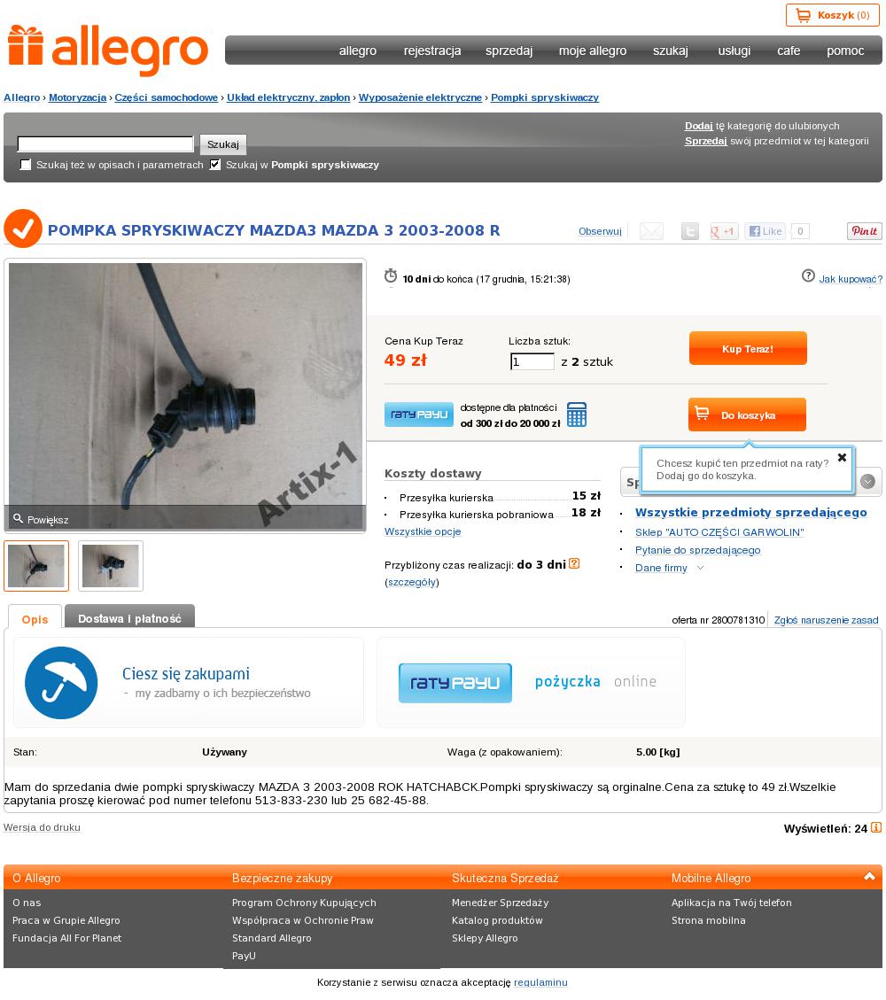

A gdzie takie ceny promocyjne na używki??
Jak się do niej dobrać w ogóle? Pochwal się :)

teti77 napisał(a):A gdzie takie ceny promocyjne na używki??
prawe koło skręcasz do końca, odpinasz 3 spinki nadkola , odchylasz nadkole i masz zbiornik
np. http://allegro.pl/pompka-spryskiwaczy-m ... 81310.html
