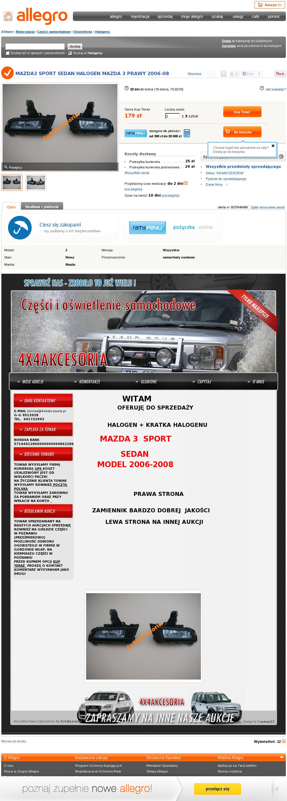

Ja na oryginalny halogen – w rozsądnej cenie – polowałem na allegro ok 6 miesięcy i się poddałem, ponieważ halogeny od sedanów nie pasują do HB. Z zewnątrz wygladają identycznie, ale mają od wewnętrznej strony inne zatraski/zapięcia.
Na aukcjach internetowych jest b.dużo oryginalych, uzywanych halogenów, ale do sedanów. Bardzo trudno dostać/znaleźć halogen do hb.
Miejcie to na uwadze przy zakupie.

O ile dobrze skumałem, to halogen do sedana i hatchbacka różni się tylko takim jednym zaczepem?
Sedan
Hatchback
