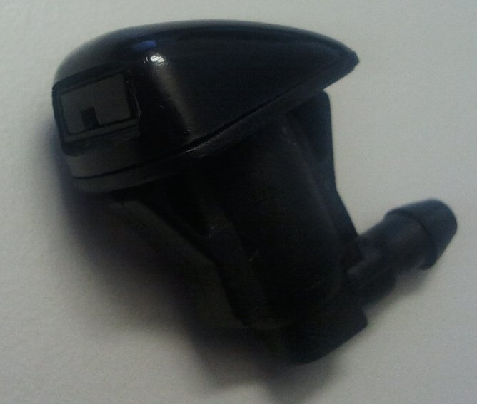

W m6 mniej wiecej tak wygladaja:
Te ze zdjęcia zostały kupione tutaj:

w 3 BK siedzą takie:
Od: 31 sty 2011, 11:57
Posty: 1371 (0/8)
Skąd: Śląsk
Auto: Mazda3 BK Y6 '05
Postprzez bieski » 24 wrz 2012, 19:26
akostarek napisał(a):w 3 BK siedzą takie:
w GG/GY są takie same więć:
możecie kupić te które kleiłem albo te z camry. Niestety cena w ASO zabija.
