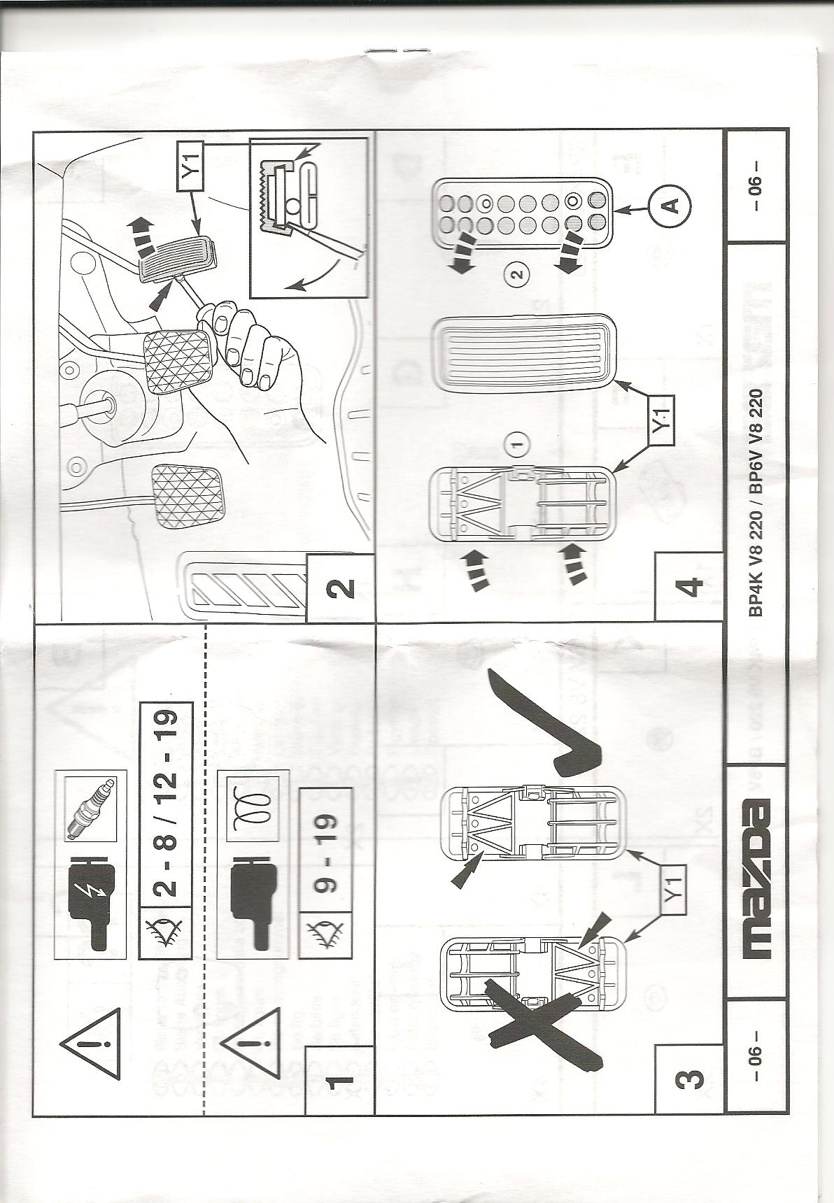

Postprzez gierys » 8 gru 2012, 18:31
Ja również zakupiłem na ebayu nakładki. Wychodzi taniej niż na Allegro ok 120-140 zł. z przesyłką.
Problem polega na tym że nie wiem jak zdjąć oryginalną nakładkę z pedału gazu, ona jest jakby na jakieś zatrzaski? Możecie poradzić tak aby niczego nie uszkodzić?

Postprzez lukaszm » 8 gru 2012, 18:36
Proszę wystarczy podważyć.

Postprzez gierys » 8 gru 2012, 18:40
Dzięki Wielkie "lukaszm"!!!
Myślałem że już sobie do reszty palce poździeram :/

Postprzez lukaszm » 8 gru 2012, 18:41
gierys napisał(a):Dzięki Wielkie "lukaszm"!!!
nie ma sprawy forum od tego jest:) Weź płaski śrubokręt nie zbyt długi:)
