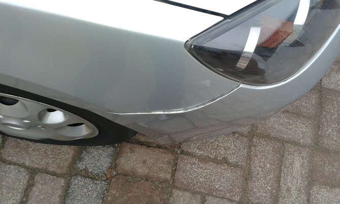

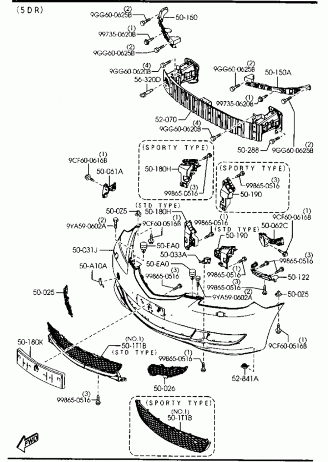

Postprzez polburger » 17 lut 2015, 20:22
Witam, jak widac troszke oderwal mi sie zderzak, pytanie ktora czesc to ślizg z prawej strony?
Bo chce zamowic, tylko nie wiem ktora czes zamowic?
50-061A lub 50-150?
Pozdrawiam!
Od: 7 lip 2014, 15:35
Posty: 13
Auto: Mazda 3 (BK) 1.6 2005
[Z6]
Mazda 6 KOMBI (GJ) 2.0 2013 165 KM
Postprzez marcin255 » 17 lut 2015, 20:40
50-150 prawy i 50-150A lewy
