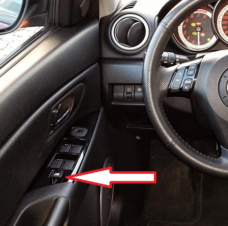

Postprzez widmo82 » 14 sty 2016, 00:41
Hmmm a w panelu od sterowania szybami z fotela kierowcy, masz wciśnięty czy wyciśniety przycisk blokady?

Postprzez Szumi91 » 14 sty 2016, 00:55
jest wyciśnięty i wtedy podświetlenie przycisków działa, Jak wcisne to podświetlenie 3 szyb gaśnie. Tutaj jest wszystko OK. Nie mam pojęcia co się zadziało, może odłączę jeszcze raz aku na dłuższy czas ?

Postprzez some1 » 14 sty 2016, 10:04
Jak jest wciśnięty to sterowanie szybami nie działa, od tego właśnie on jest.

Postprzez Szumi91 » 14 sty 2016, 11:31
some1 napisał(a):Jak jest wciśnięty to sterowanie szybami nie działa, od tego właśnie on jest.
Tyle to sam wiem <spoko> . Tak jak napisałem, przycisk nie jest wciśnięty i 3 szyby w ogóle nie reagują. Blokada raczej nie ma nic do rzeczy. To się stało po wymianie akumulatora

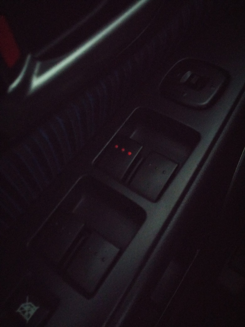

Panowie byłem przed chwilą pobawić się z szybami. Zauważyłem, że przycisk od opuszczania szyby kierowcy jest ciągle podświetlony (jeszcze przed otworzeniem auta). Otworzyłem auto, wcisnąłem go i coś było słychać lecz nic się nie działo mimo braku kluczyka w stacyjce. Włożyłem kluczyk i przekręciłem do pozycji zapłonu i nadal szyby nie działały. Wyjąłem kluczyk, otworzyłem i zamknąłem drzwi, znów dałem do pozycji zapłonu i wszystko działa. Po wyjęciu kluczyka ze stacyjki i zamknięciu samochodu po ok 15-20 sek przycisk szyby kierowcy podświetla się. Nie wiem czy było tak wcześniej bo nie zwróciłem na to uwagi. W każdym razie szyby działają ale aby je uruchomić muszę zrobić, sekwencję którą napisałem na początku za każdym razem gdy przycisk kierowcy po tych 20 sek się zaświeci. Ma ktoś jakiś pomysł ?
https://www.youtube.com/watch?v=yUQu2NG ... e=youtu.be
Przycisk ciągle się świeci

Postprzez Szumi91 » 14 sty 2016, 14:34
tak, dokładnie tak jak mówisz. Szyby są już zaprogramowane, tylko za każdym razem aby działały szyby muszę zrobić sekwencję którą opisałem wyżej. Dziwna sytuacja <co?>
