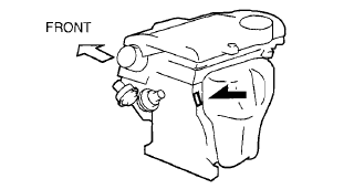

Witam, oriętuję się ktoś w którym miejscu dokładnie jest umieszczony nr. silnika w Mazdzie 3 2.0 lub 2.3. Pytam bo mam obawy który z owych silników jest zamontowany w moim aucie . Samochód ma wbite w dowodzie rejestracyjnym 2.0 , ale sprawdzając po nr. VIN wychodzi 2.3 , podejrzewam że, ktoś chciał zaoszczędzić na cle, sprowadzając auto do polski. Mam nadzieję że sprawę mi wyjaśni nr. silnika.

Dzięki za rozpiskę, gdzię w twojej M3 jest umieszczony nr silnika?? Wiem, że z fabryki wyszła jako 2.3 ale zanim przepłyneła ocean i dotarła do polski mogło zdarzyc się wiele rzeczy, napewno miała stłuczkę prawy przód. Myślę, że po nr. silnika rozkoduję pojemność, wersję mocy, itp bedzie mi to potrzebne przy zbliżającym się przeglądzie tz. filtry, świece itp. mogą się różnic w owych silnikach. Ps gdzie można tak dobrze rozkodować VIN?? Pozdrawiam

Postprzez Paweł » 10 lut 2012, 03:11
Numery silnika LF i L3:
Zgodnie z VIN'em powinieneś mieć silnik L3 (szósty znak to "3" lub "4").
Zasadnicza różnica pomiędzy silnikami LF-DE i L3-VE, widoczna na pierwszy rzut oka po otwarciu maski, to umiejscowienie solenoidów odpowiedzialnych za geometrię dolotu (na kolektorze ssącym):
L3:
LF:

Postprzez Tomek83 » 18 lut 2012, 19:09
Jest i numer silnika : L3 298360. Może ktoś ma sposób jak go rozkodować, pojemność, moc.
