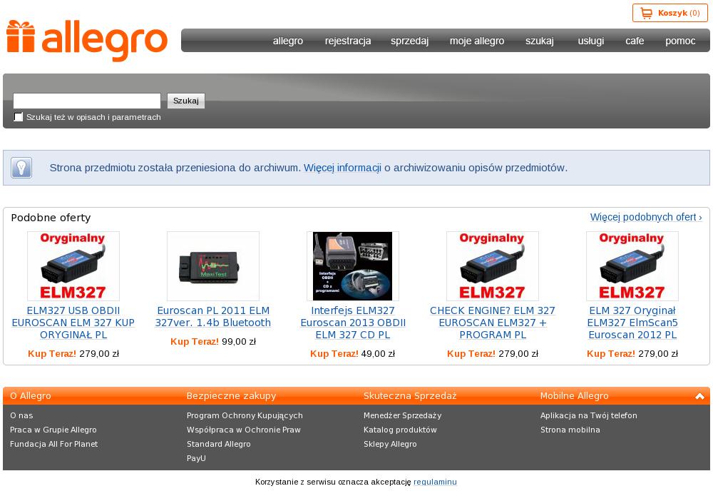

po nieudanej próbie połączenia na wyłączonej stacyjce i pozycji ON uruchomiłem silnik z wpiętym interfacem – inaczej podanie jako objawu wskazówek na 0 byłoby dziwne :)
interface to dokładnie 1.4b http://allegro.pl/elm-327-pl-1-4b-2011- ... 41900.html
w najbliższym czasie sprawdzę go w drugim samochodzie.
