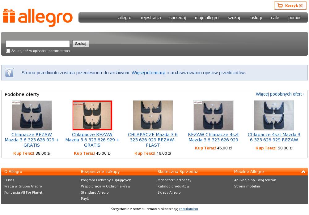

Postprzez bury79 » 4 sie 2011, 13:42
http://allegro.pl/chlapacze-rezaw-mazda ... 43028.html
Ja założylem sobie takie.
Tanie a dzieku temu ze sa elastyczne daly sie latwo dopasowac do zderzaka. Zaznazam ze nic nie przycinałem.
