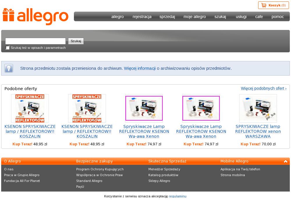

Witam, zupełnie nie zwróciłem uwagi (też nie posiadałem takiej wiedzy) apropo przepisów i obowiązku posiadania spryskiwaczy ksenonów.. Mam w swoim aucie ksenony ale... bez spryskiwaczy! :/ czyli poprzedni właściciel zamienił lampy. Bak spryskiwaczy może skutkować z zabraniem dowodu przez upierd... drogówkę :) Czy montaż spryskiwaczy jest prosty? można zastosować w naszych Mazdach 3 uniwersalne z Allegro? – mogły by działać po załączeniu spryskiwaczy przedniej szyby? Np takie:
http://allegro.pl/spryskiwacze-lamp-ref ... 37873.html
