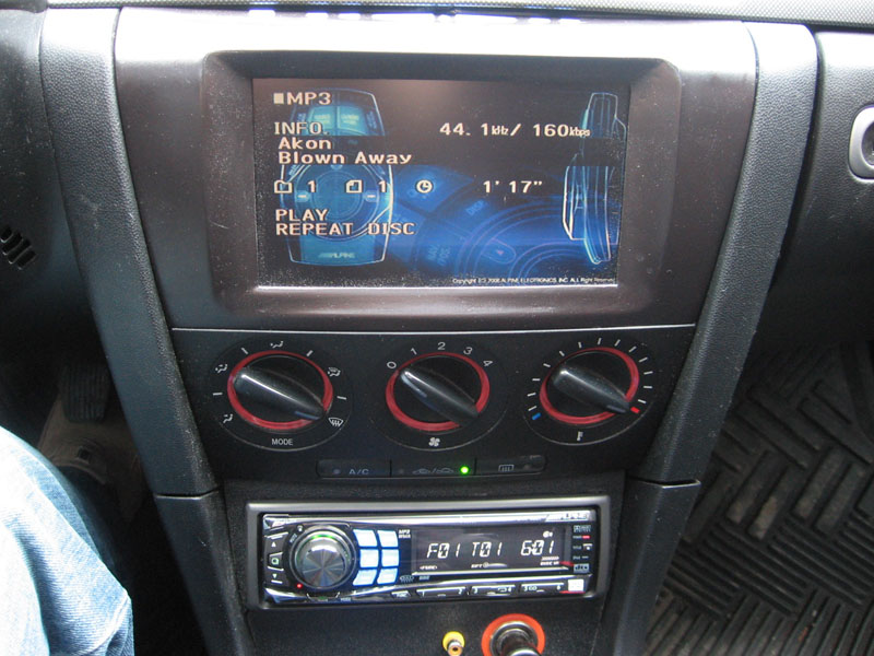

daffer80 napisał(a):witam ja kupiłem albrechta z osobnym wyświetlaczem który zmontowałem zamiast popielniczki, radio pod fotelem a szczekaczkę w schowku na napoje. jak pozamykam wszystko to jak by radia nie było

no więc tak radio ALBRECHT AE 6890 ze zdejmowanym panelem.
Radio montowane pod fotelem do wyboru pasażera/kierowcy panel po wyjęciu popielniczki mieści się (ale trzeba troszkę pokombinować – nic nie trzeba przycinać piłować ani wiercić), a szczekaczka w schowku na napoje. Żeby tak zmontować trzeba zdemontować plastiki z drążka zmiany biegów aż do blachy i plastiki pod radiem. Ja osobiście cb radio mam podpięte pod instalacje od zapalniczki (radio samo się włącza). Zdjęcia – nie najlepsze ale dosyć czytelne – pod linkiem do pobrania... pozdro.

daffer80 napisał(a):no więc tak radio ALBRECHT AE 6890 ze zdejmowanym panelem.
http://www.sendspace.pl/file/20a55a325c10e2b9633e367
(mam nadzieje ze sie nie pogniewasz, jak wrzuce tutaj jedna Twoja fotke)
Wyglada genialnie <ok> kurcze nawet troche zaluje ze jak montowalem swoje to nie bylo jeszcze tego albrechta u nas w sprzedazy, naprawde super montaz, bardzo dysktretny
