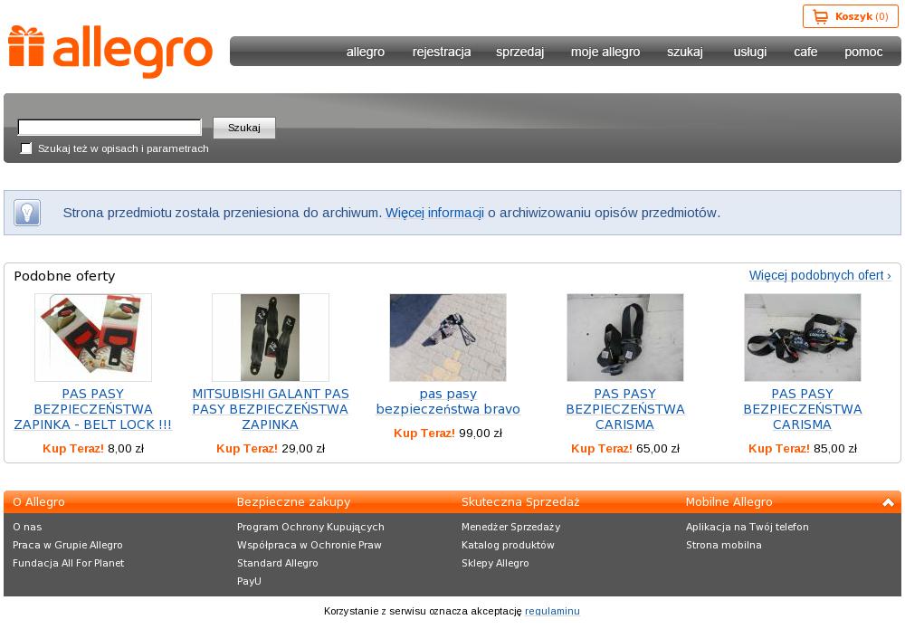

Postprzez marcin255 » 23 wrz 2011, 22:24
kveldulv napisał(a):Więcej w tym temacie jest durnych odpowiedzi typu "pasy trzeba zapinać", niż jakiś pomocnych rozwiązań.
Bardzo pomocne- Zapinać pasy
kveldulv napisał(a): ale robię to, by się nie wkurzać.
I może o to chodzi ?
albo
http://allegro.pl/pas-pasy-bezpieczenst ... 00735.html
