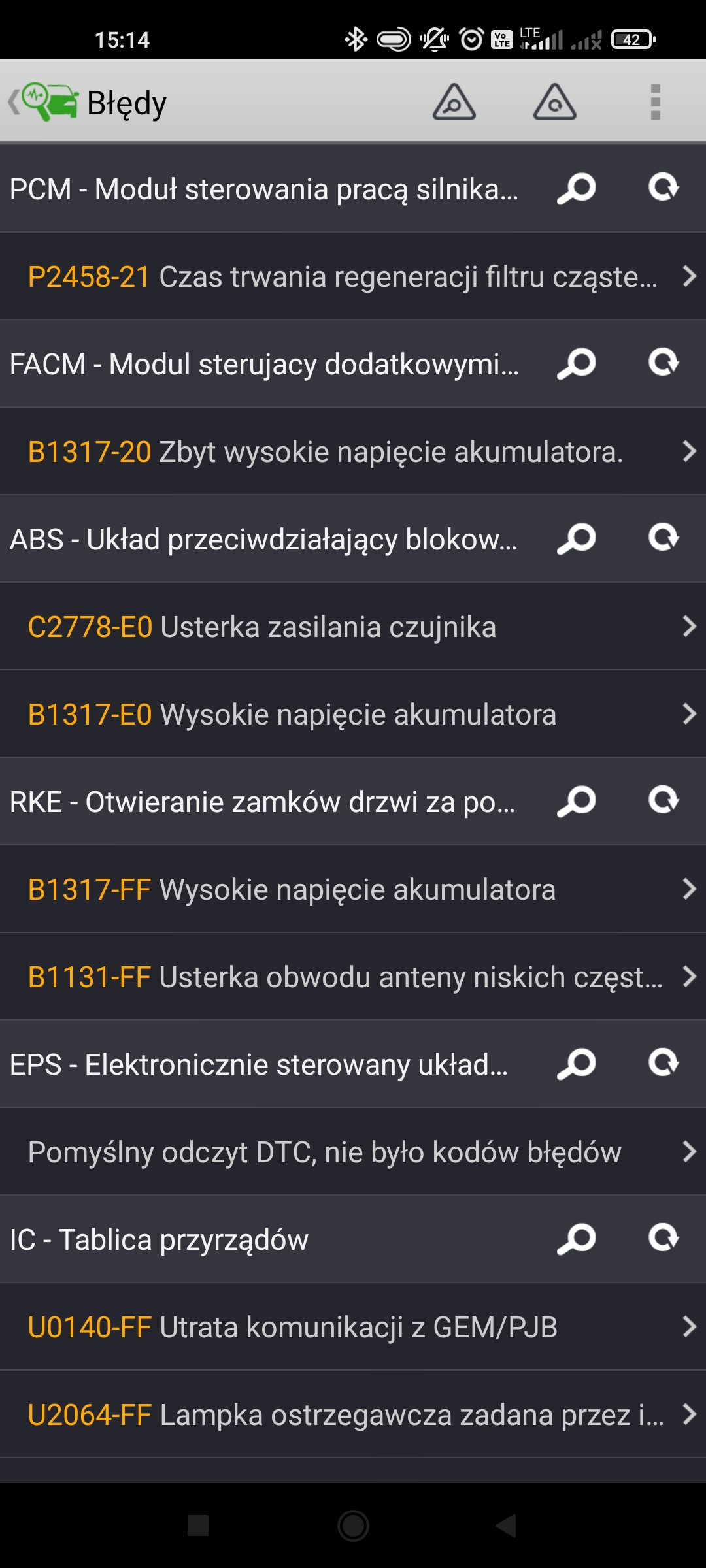

Witam . Od miesiąca się mecze z błędami w Madzi . A więc tak podczas jazdy przygasają mi podświetlenia i na desce mryga ABS , wykrzyknik , trakcja , akumulator ale to dosłownie na sekundę , delikatnie szarpnie i wszystko jest ok. Nie raz podczas jazdy raz a nie raz co chwilę . Przejrzałem całą elektrykę i nic nie widzę żeby było uszkodzone w komorze silnika . Idąc dalej śladem elektryki dogrzebalem się do komputera przejrzałem styki itp i tam też nic nie zauważyłem podejrzanego . Sprawdzałem alternator podczas pracy pokazuje 14.4 i przy obciążeniu również 14.4 nic się nie zmienia nawet przy dużych obrotach . Normalnie w Madzi nie ma błędów nie raz wiadomo wypalanie DPF i problem mam z anteną od keylessa raz chodzi raz nie ale to już tyle lat więc się tym nie przejmuje . Zauważyłem również że od kiedy się te problemy zaczęły robić to i ubywa mi płyn chłodniczy , nie dużo ale trochę ubywa . Samochód nie kopci , masła nie ma w zbiorniczku , olej również czysty na kostce pod domem nie widzę plam po płynie . Macie może jakiś pomysł gdzie szukać problemu z elektryka ?

Mogę jeszcze dodać że podczas mrygania błędów ładowanie mam 16 v . Dzisiaj świeciło mi się wspomaganie i mrugały kontrolki jak szalone , samochód jak by trochę podczas dodawania gazu szarpał . Jak myślicie alternator się skończyl ?

Wymieniony regulator napiecia w alternatorze i spokój .
