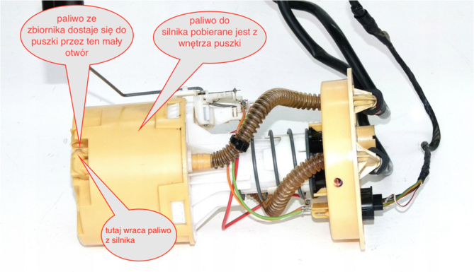

Postprzez zanlik » 20 paź 2022, 17:29
Miałem podobny problem.
Miałem zawalony filtr paliwa jakimiś glutami. Te same gluty znajdowały się w zbiorniku paliwa i zatkały otwór przez który pobierane jest paliwo ze zbiornika do silnika.
Jedynym rozwiązaniem był demontaż i czyszczenie zbiornika paliwa i przedmuchanie wężyków paliwowych między zbiornikiem i silnikiem, i wymiana filtra paliwa.
Czy w Twoim przypadku były jakieś podejrzane zanieczyszczenia w filtrze paliwa ?
