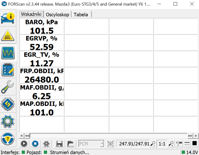

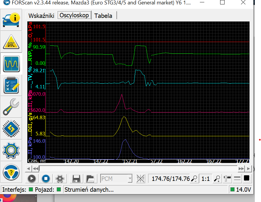

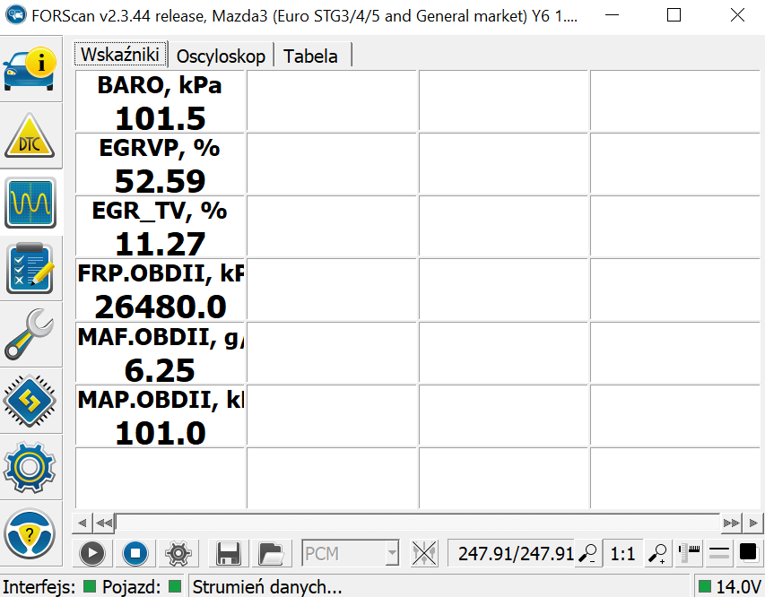

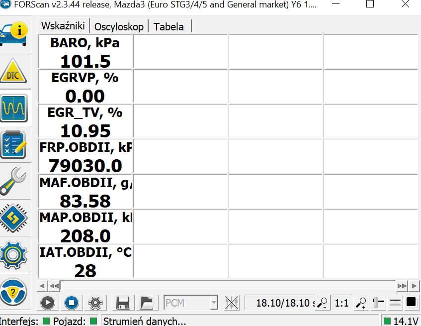

Wiem że temat wałkowany wiele razy, ale objaw jednak dość nietypowy. Moc podniesiona ze 109km na 140km. Silnik często łapie zamuła i ma 3 stany, albo jedzie jak by miał 140KM, albo jak 70KM albo jak 20KM (ledwo jedzie):/ Przy zamuleniu im wyższy bieg i obroty tym bardziej odczuwalny brak mocy. Po przeczytaniu kilku tematów wymieniłem: przepływomierz, pokrywę zaworów z odmą, czujnik podciśnienia turbo. Taka ciekawostka że bardzo często auto wraca do swojej pełnej mocy po przejechaniu dłuższej odległości (500-1000m) na 4 biegu w momencie kiedy puszczam praktycznie gaz i auto zwalnia do ok 1tys obr. Powiedzmy że zatrzymuje się wtedy na światłach ruszam i jest pełna moc. Co może "odblokowywać się" w takich warunkach? Jak ma pełną moc to mimo wszystko na wolnych pracuje nierówno, czasami szarpnie przy dodawaniu gazu. Jak jest zamulony to znowu potrafi gasnąć na wolnych. Co Waszym zdaniem mógłbym sprawdzić a co raczej wpływu nie ma?
Sczytałem kody błędów (poniżej) i zrobiłem zrzuty kilku czujników w momencie kiedy moc była w połowie. Może ktoś coś podpowie albo poleci dobrego speca w Szczecinie bo już brak sił :|

Postprzez Ksys » 24 cze 2022, 09:13
Jakby się ktoś kiedyś zastanawiał to problemem był zapchany FAP, który został wcześniej w komputerze wyłączony przez poprzedniego właściciela :/ Zdążyłem niestety wymienić turbo po drodze które oczywiście nic nie dało. Za to mam na sprzedaż dobre turbo :)
