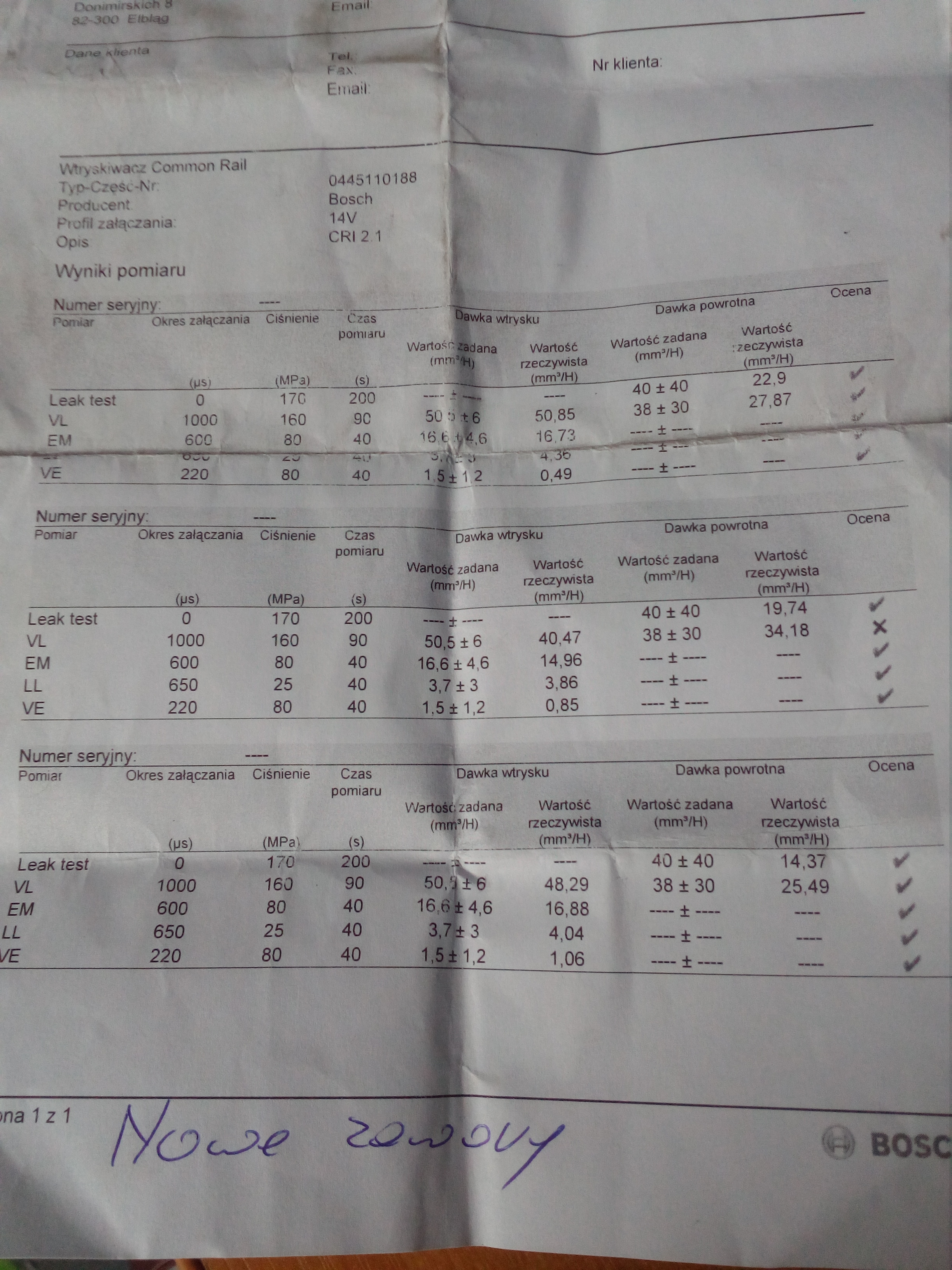

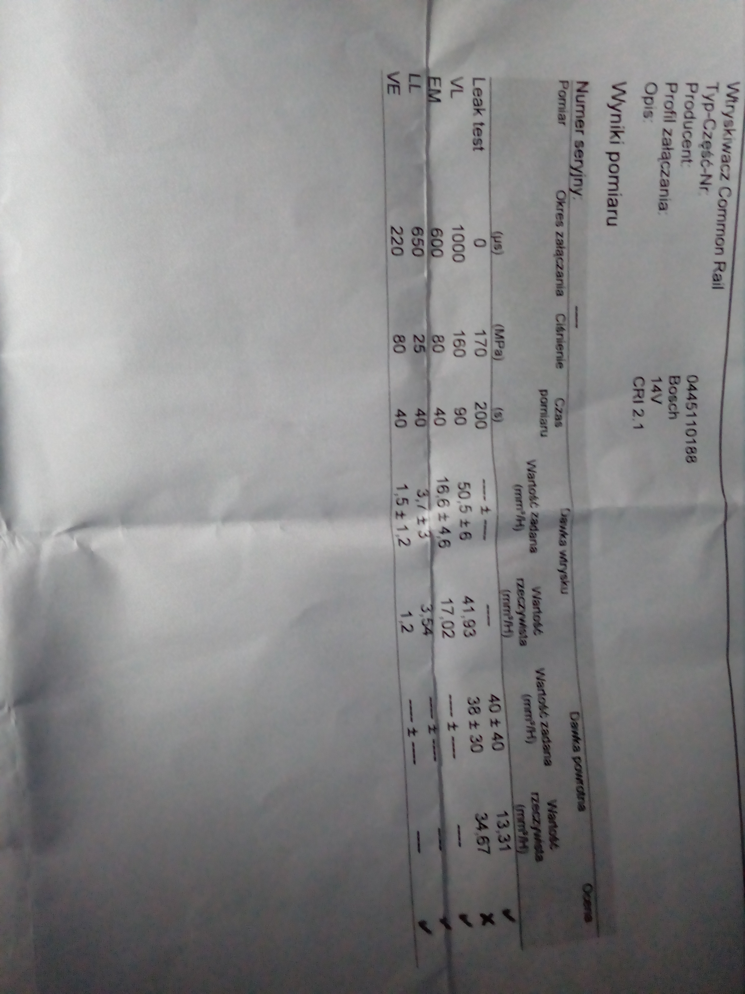

Postprzez kazik865 » 6 lis 2020, 18:46
stare mam ze soba oddał mi wymianiałem ponieważ wszystkie już przelewały i nie mogłem odpalić na ciepłym silniku wymianiał mi gosciu w Elblągu założyłem te same tylko ze regenerowane a te wtryski do bosha sa gwarancji mi nie dał. mam ze soba protokoły tych wtrysków jakby kogos interesowały

Postprzez zadra » 6 lis 2020, 19:46
no to wklej te protokoły – może coś z nich będzie wynikało i o ile ja ogólnie kiepski jestem w tych tematach, to na pewno znajdzie się ktoś kto prawidłowo zinterpretuje informacje z protokołów.
A co to znaczy,że auto ma mało mocy? Czy odpala i na jałowym chodzi prawidłowo-czy może trzęsie i telepie?
Może problem jest z turbiną – kierownice się zacięły z nadmiaru sadzy(jest tam zmienna geometria?), albo inny problem..

Postprzez kazik865 » 7 lis 2020, 11:02
Powiem wam ze nie wiem czy mam zmienna geometrie w turbosprezarce ale raczej nie wysylam wam te protokoły. sprawdzilismy wszystkie kable i elektrozawory gruszka odpuszcza wiec turbina smiga tylko po wymianie wtrysków raptem moc znikneła w mojej mazdzie
