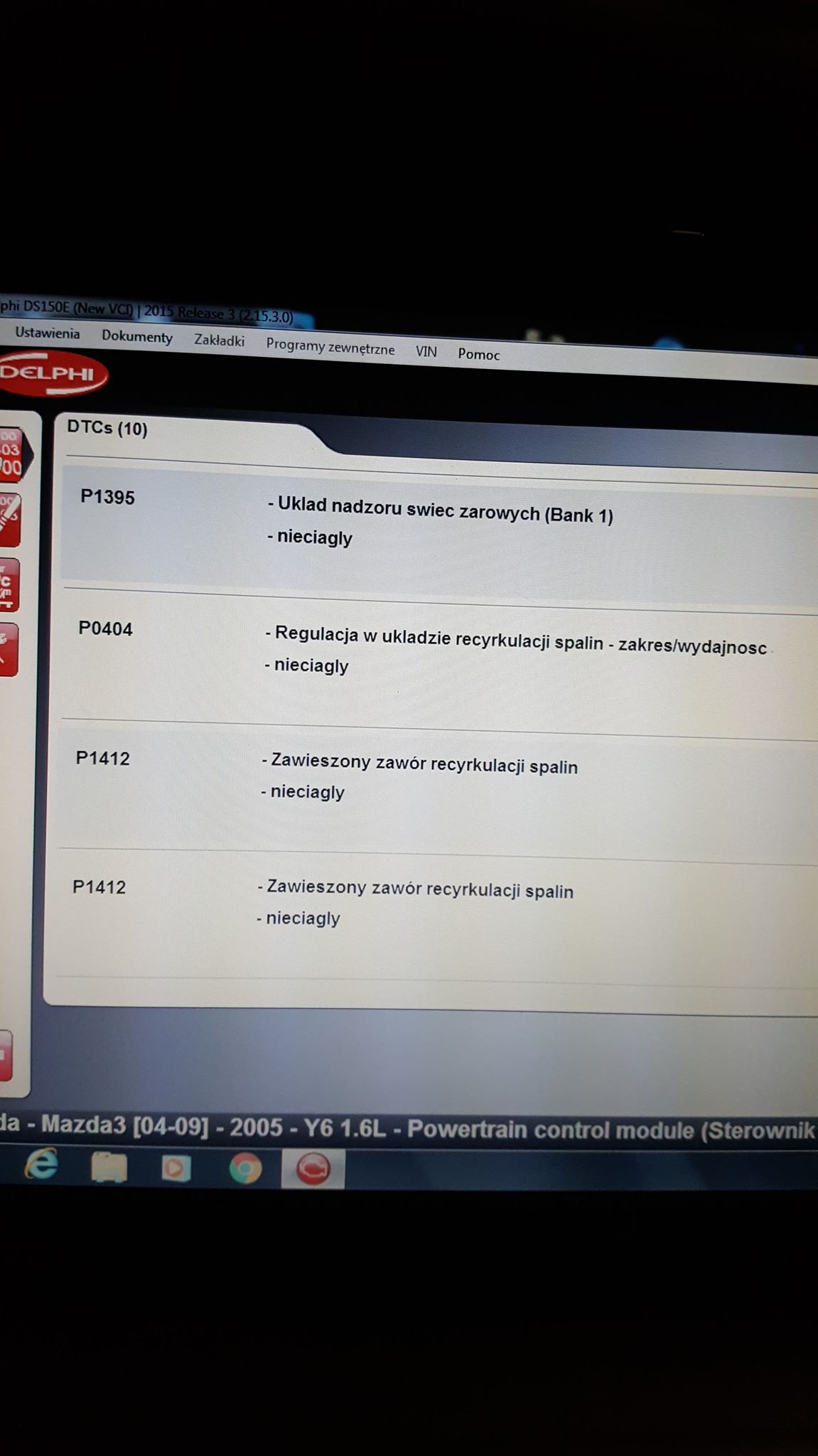

Postprzez Meenick » 28 mar 2020, 02:16
Podepnę się pod temat bo to chyba dosyć częsta kwestia. Mianowicie moja M3 też muli, nie miałem porównania bo od kiedy nią jeżdżę to tak jest. Tylko, że jak Peugeot 206 75km ma większego kopa to znaczy, że coś trzeba zrobić. Generalnie bardzo wolno się rozpędza, rusza jak traktor i z wyłączoną klimatyzacją pokazuje mi średnie spalanie w mieście 7.8l. Polecacie jakieś konkretne miejsce gdzie mi to zdiagnozują i zrobią? Wygląda na to, że to EGR.
Błędy, które pokazał komputer
