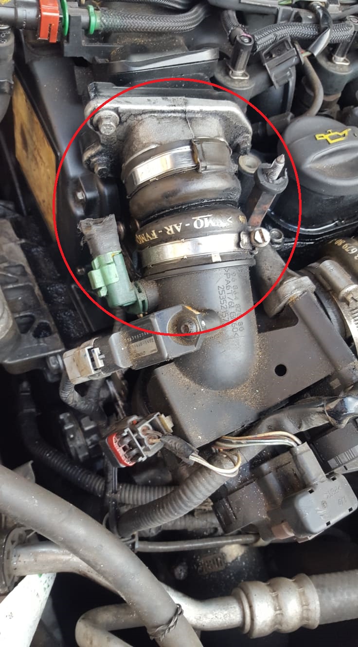

Witam, jestem świeżo po wymianie rozrządu. Mechanik zauważył wyciek oleju więc został również wymieniony uszczelniacz.
Dziś byłem na sprawdzeniu i wyciek wciąż występuje. Podejrzenia są na nieszczelny przewód widoczny na zdjeciu, jednak nie mogę go odnaleźć.
Chodzi mi o nazwę lub pomoc w znalezieniu zamiennika albo oryginału.
Z góry dziękuję za pomoc!

Wygląda na przewód do kolektora ssącego. Są wersje z tego co sam doczytywałem przy wymianie u siebie na jeden i dwa czujniki. Po VIN najlepiej chyba wyszukać. Ja kupiłem tutaj (mam wersję 90 KM) http://www.ford-esklep.pl/pl/p/Przewod- ... -FORD/3199
i wszystko pasowało.
