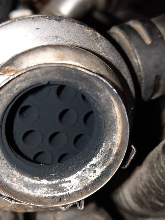

mam problem z moją Mazdą 3, 2007 r., 1.6d 109km, przebieg 145tys. Mazdę mam od niedawna. Po przejechaniu ponad 1000km w Maździe pojawił się problem – zaczynało brakować mocy, początkowo od czasu do czasu, losowo przy prędkościach ok. 100km/h. Później wyświetliło się check engine, sprawdziłem OBD2 na Car Scannerze – skierował mnie na zawór EGR. Czytałem sporo tematów na forum i tam gdzie winowającą był EGR były podobne objawy.
Odkręciłem i przeczyściłem wg instrukcji z forum, ale zauważyłem, że jest problem z tym silniczkiem EGR – trzeba przekręcić do końca, żeby odskoczył – przy połowie się zacina i nie odskakuje na miejsce. Naciągnąłem trochę mocniej sprężynkę w silniczku i działało jak trzeba.
Po złożeniu Mazdy, skasowałem błędy, ruszyłem w jazdę próbną i pięknie szła. Przejechałem tylko ok. 5km i zadowolony odstawiłem furkę. Następnego dnia znowu wsiadłem w Mazdę i ruszyłem w dłuższą trasę. Od razu wyczułem, że brakuje mocy. Na biegach 1 i 2 daje rade, od 3 "pada". O wyprzedzaniu nie ma mowy. Rozpędzanie się to olbrzymi problem. Z gazem w podłodze na wyższych obrotach bardzo powoli się rozpędza, do 100 pewnie z kilkaset sekund. Aha i co dziwne, mimo, że jechałem na wyższych obrotach, to komputer nie pokazywał zbyt wysokiego spalania.

Nie odkręcałem chłodnicy spalin, przeczyściłem tylko z grubsza z jednej strony, tej od zaworu (foto).

Winowajca został odnaleziony, wykrecony i podmieniony na jakieś chińskie cudo z portalu aukcyjnego. Mazda śmiga, aż milo, jest moc.
Co ciekawe, po podmianie zaworu EGR same zniknęły błędy, ktore w wczesniej wyskoczyły na car scanner. Nie musiałem nic usuwać.

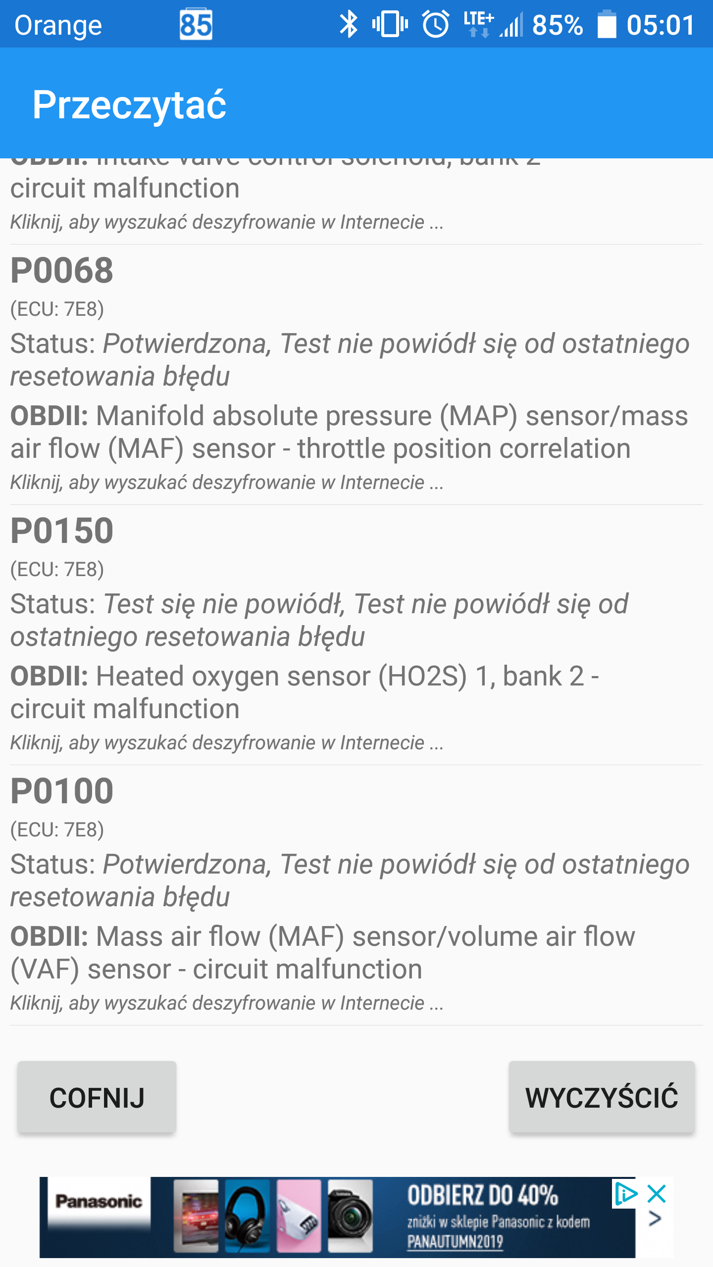

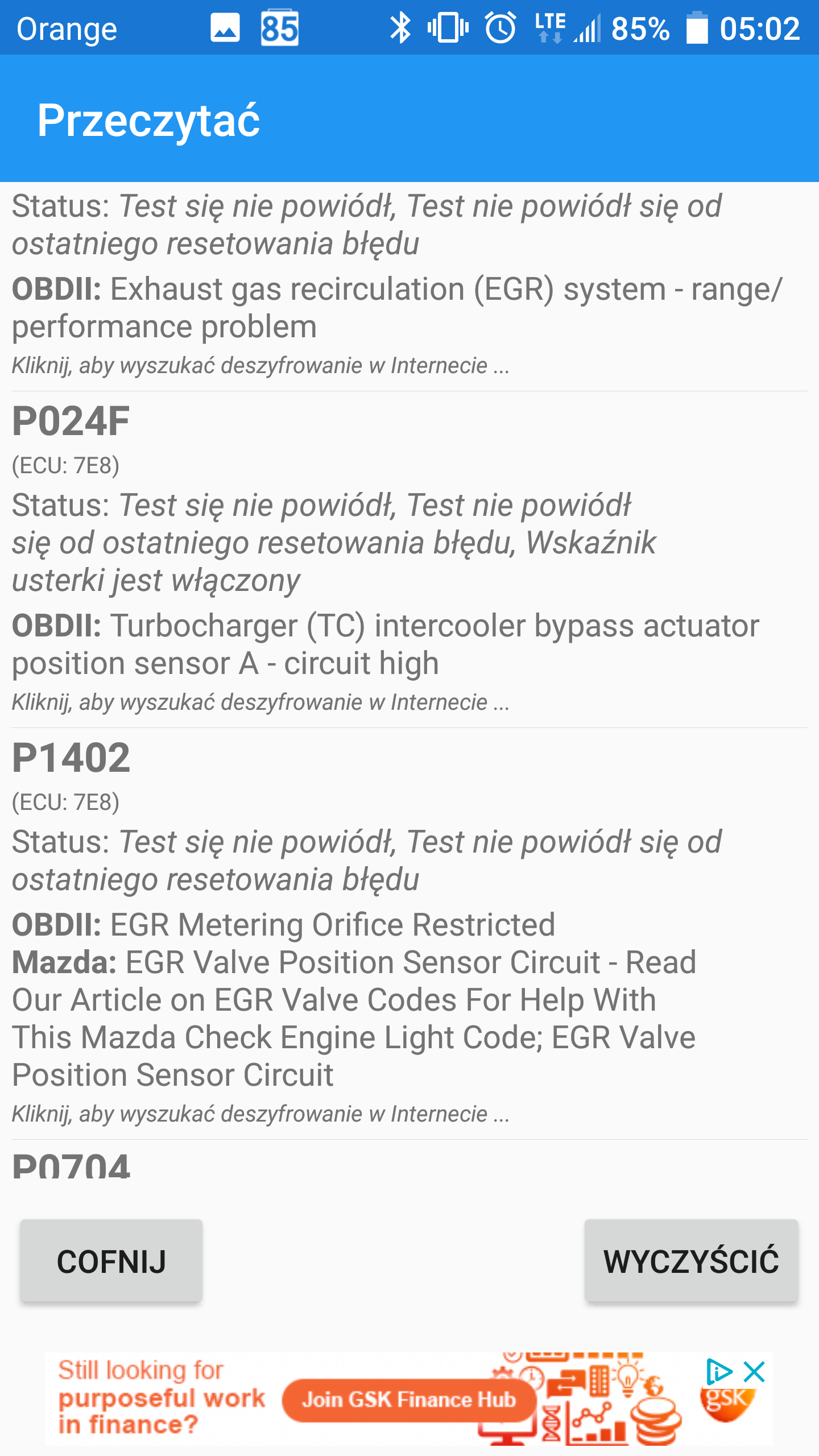

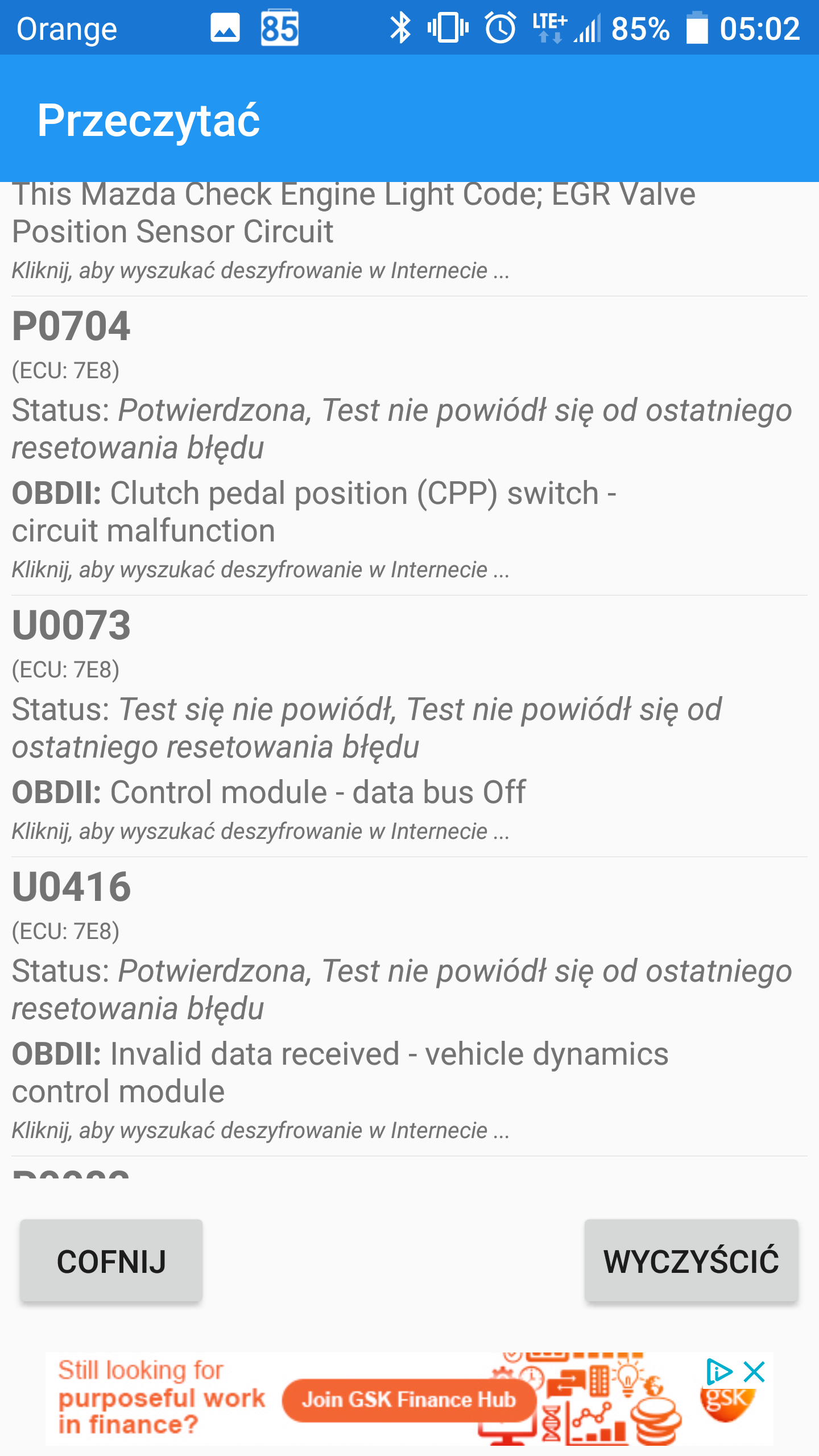

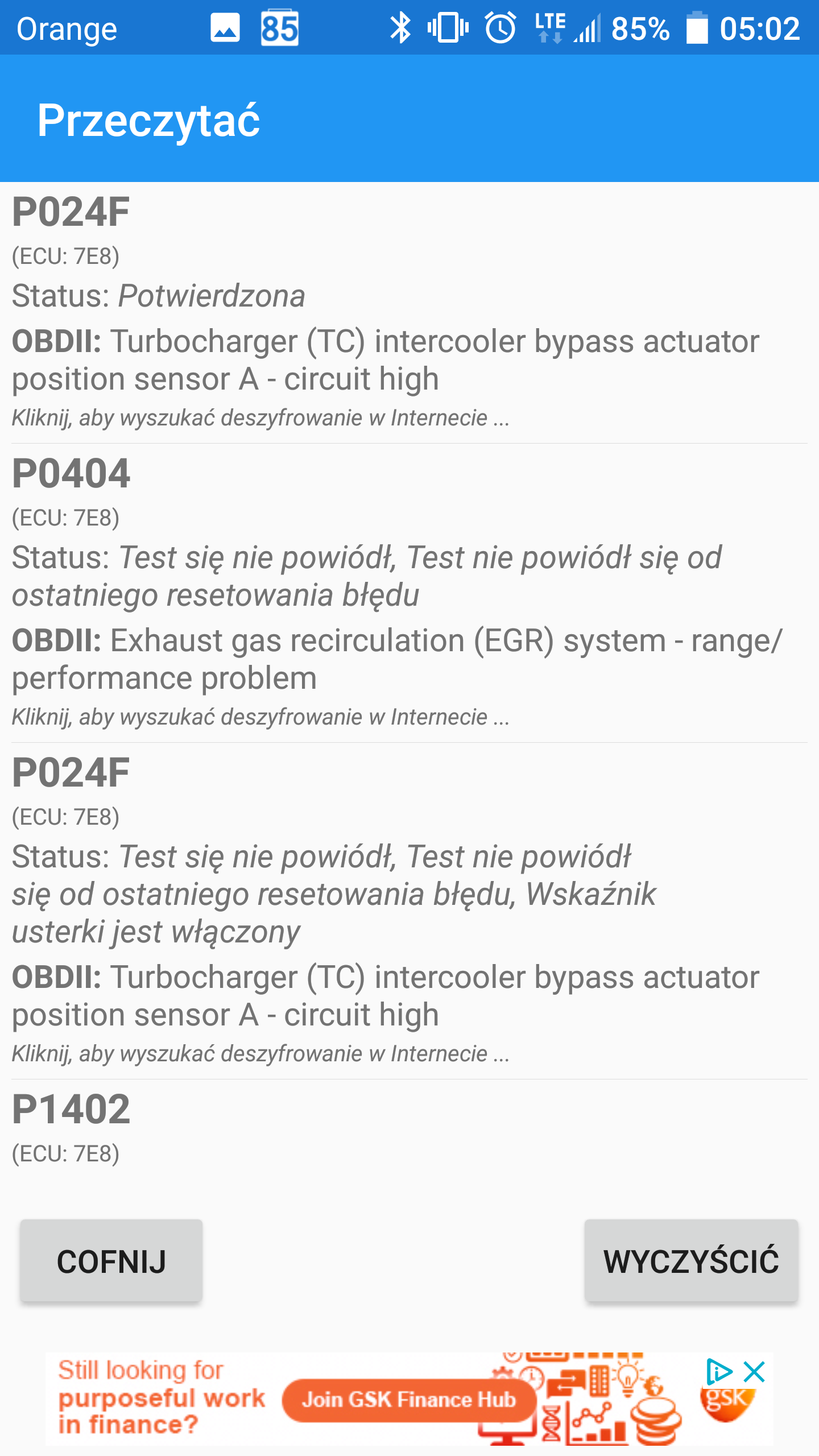

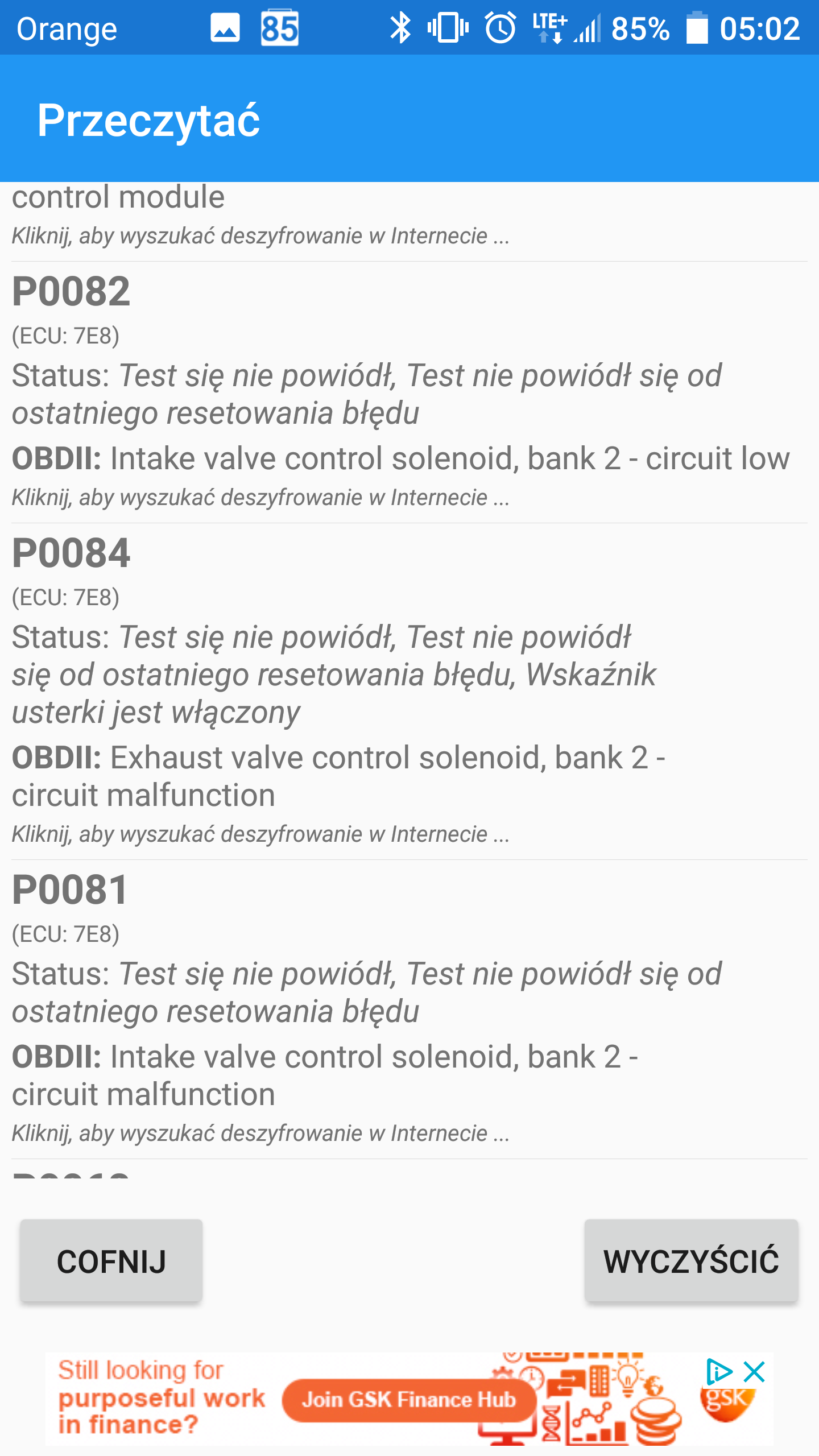

Witajcie ponownie, przejechałem 5tys. km i temat powrócił. Check engine, a po sprawdzeniu błędy jak na załączonych screenach z car scanner.
Myslicie, że znowu problem jest z EGR (cudowny chiński zamiennik wytrwał 3 miesiące) czy problem może być poważniejszy?

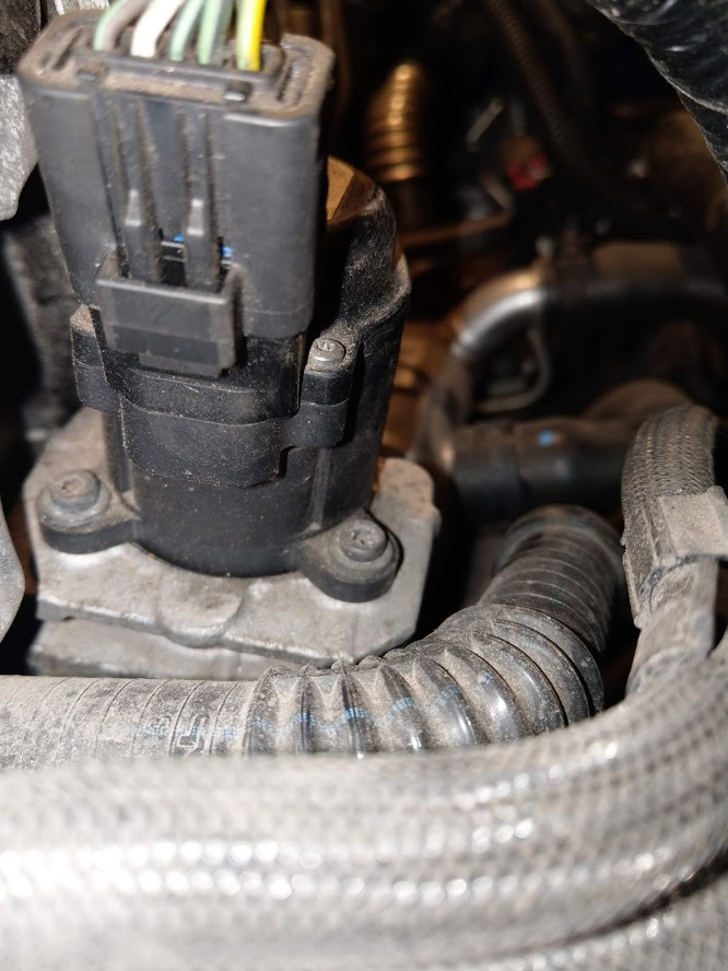

Cześć,
Mam problem bardzo mocno zbliżony do tego opisanego w tym wątku.
Auto nagle w trakcie jazdy traci moc. Wystarczy zgasić i odpalić ponownie i jest OK. Z logów z Forscan wynika, że w pewnym momencie zawór EGR zatrzymuje się w pozycji EGRVP 0,90%, EGRVR 19,6% EGR_TV 33%. Z tego co zdążyłem się zorientować to jest to pozycja całkowicie otwarta. Prawda?
Co pomaga żeby moc wróciła:
1. Zgasić silnik, zaczekać chwilę, odpalić ponownie i znowu moc jest.
2. Zatrzymać się, wcisnąć gaz w podłogę, obroty sobie pójdą na max (chwilowo zatrzymując się w okolicy 3krpm), wydech puści chmurę dymu. Ta metoda przywraca moc w 70% podjętych prób.
Auto mam od niedawna i to jest największy kłopot jaki z nim mam. Załączam logi z forscan z przejazdu kilkunastu kilometrów.
https://www.dropbox.com/s/1p3o1t4rezzz7 ... 9.csv?dl=0
Nie mam pojęcia co może powodować, że EGR zatrzymuje swoją pracę gdzieś w trakcie jeżdżenia. Jeśli byłby zasyfiony i zablokowany z tego powodu, to według mnie byłby non-stop w jednej pozycji. A on jednak dziala i nagle stoi w miejscu. Co radzicie?
