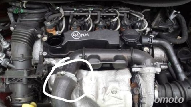

Witam. Od czego jest ta rura zaznaczona na fot. Niestety jadąc się odpiął i wylał się z niego olej. Dodam że jestem zielony kompletnie, i chce wiedzieć czy po wpięciu jej będą mógł jeździć czy udać się od razu mechanika

Nie wiem co to za silnik, ale wydaje mi się, że po prawej strony zdjęcia widzę turbinę, więc to rura idąca od turbiny do intercoolera (jeśli jest intercooler). Na rozpiętym pojedzie bardzo słabo.. Wepnij to co się porozpinało.
Olej który się wylał z rury nie powinien w niej się w ogóle znajdować, jego obecność w rurze świadczy o kiepskiej kondycji turbiny, która ten olej przepuszcza a robić tego nie powinna.
Jedź do mechanika, niech określi dokładnie co się dzieje, co się stało i w jakiej kondycji jest turbawka.

Dzięki za pomoc, jest to 1.6D. tylko że odpięciu rury przejechałem jakieś 5km i właśnie słabo szła. Więc pewnie masz rację.

1.6 Hdi,Tdci czy jak tam kto woli Y6. Silnik powstały w wyniku współpracy koncernów PSA i Forda,w każdym jednym w tym miejscu znajduje się olej (choć nie powinien tam być),przyczyną problemu jest nieszczelny separator oleju przy odmie.
Z jakiejś przyczyny przewód się wypiął,poskręcałeś-to dobrze,podjedź do mechanika niech się temu przyjży.
