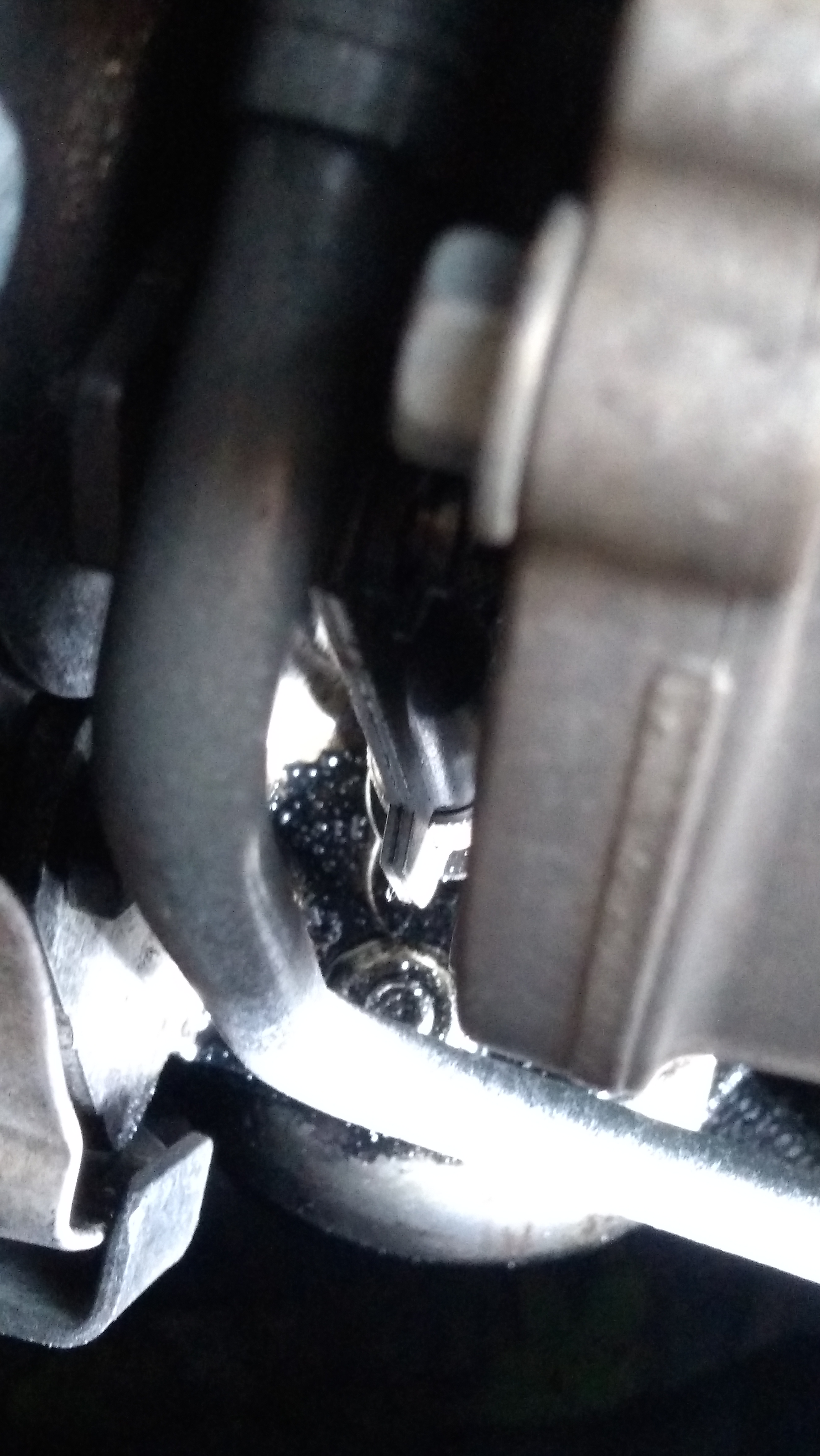

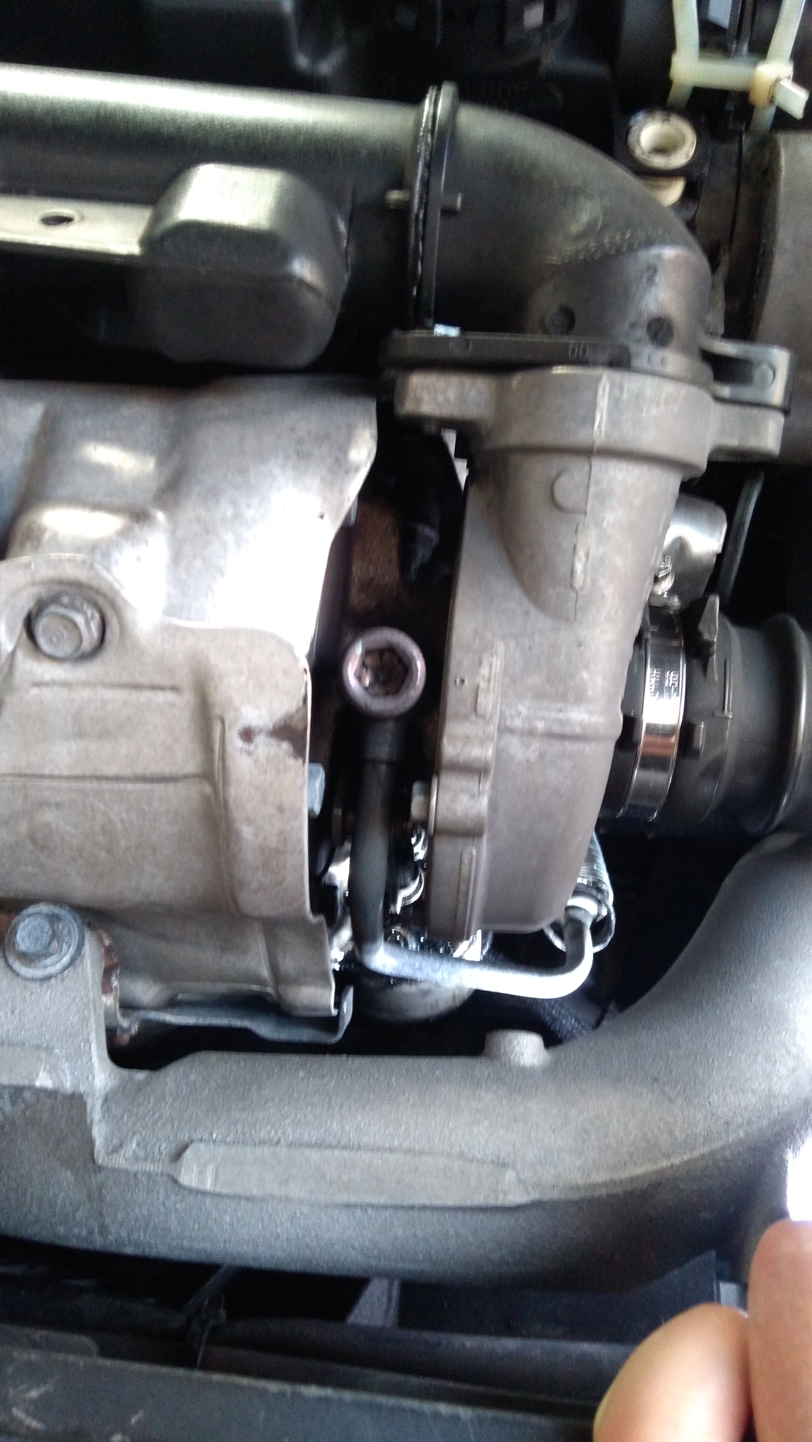

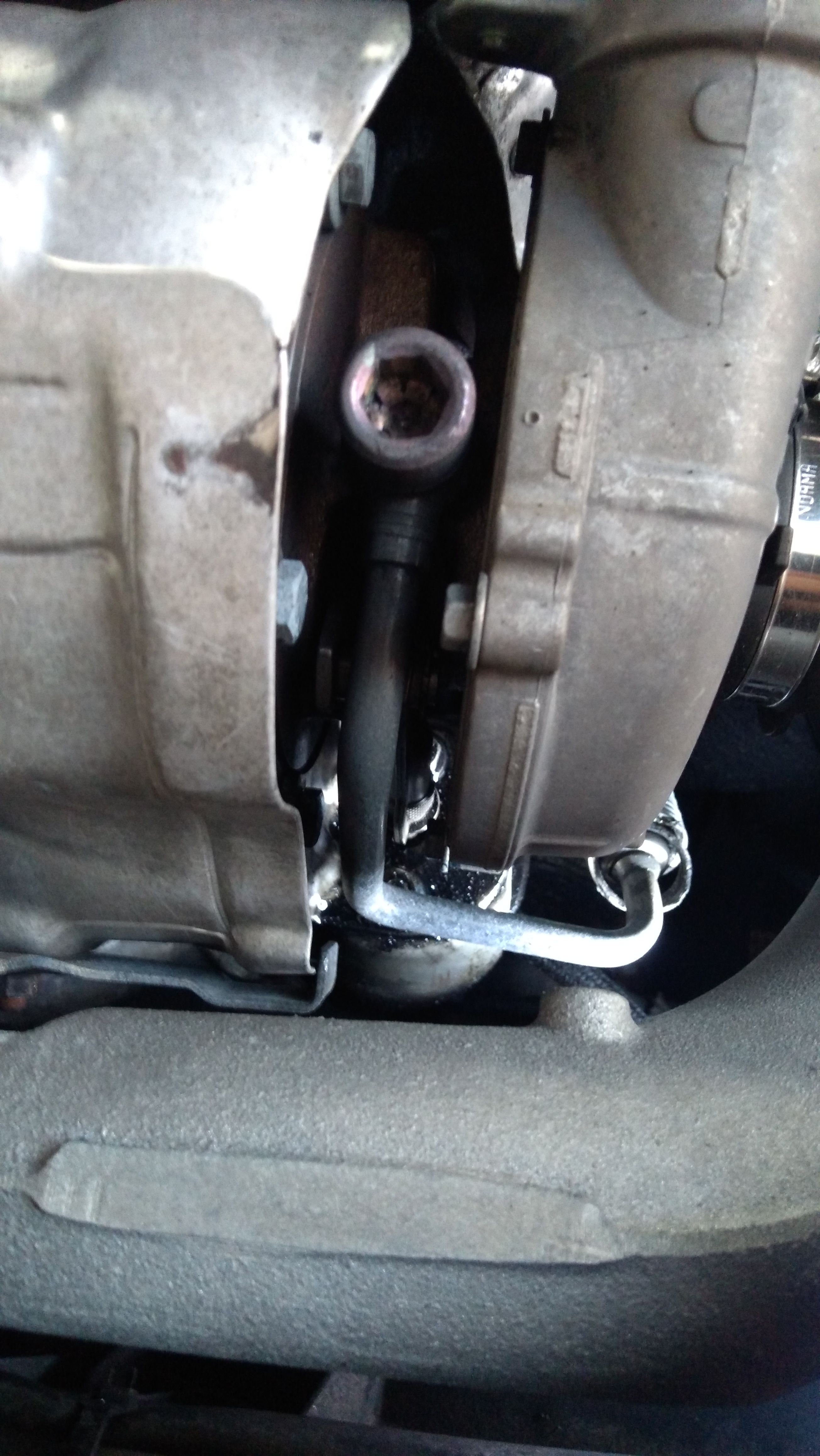

Tak jak widac na zdjeciach. Czy jest to oznaka zuzycia Turbo ? Turbina jest po regeneracji dopiero przejechala 15 tysiecy. Normalnie kreci, jezdzi... Miesiac temu tylko mialem przypadek ze przez jakies kilka dni cos mi zacinalo auto na wyzszych obrotach, swiezo po wymianach fitrow ale problem ustapil i auto jezdzi normalnie. Bylem u jednego mechanika to powiedzial ze turbina jest do regeneracji bo cieknie z niej olej. Od razu regenerowac i pchac sie w koszta a moze po prostu cos innego jest przyczyna? Auto nie posiada dpf, w zasdzie jezdze tylko po miescie a gdy mocno gazuje np na autostradzie to dymi na czarno troche.

a to nie z odmy? u mnie też tak uwalone, ale z odmy wszystko.

Odma wymieniona na nowa. Grucha pod spodem tez brudna od oleju w okolicy intercoolera tak.samo. Czy na pewno to wina turbo ? Bylo robione 4 lata temu i przejechane 25 tys. Zreszta dobrze kreci przyspiesza i w ogole. Co myslicie o tym ?
