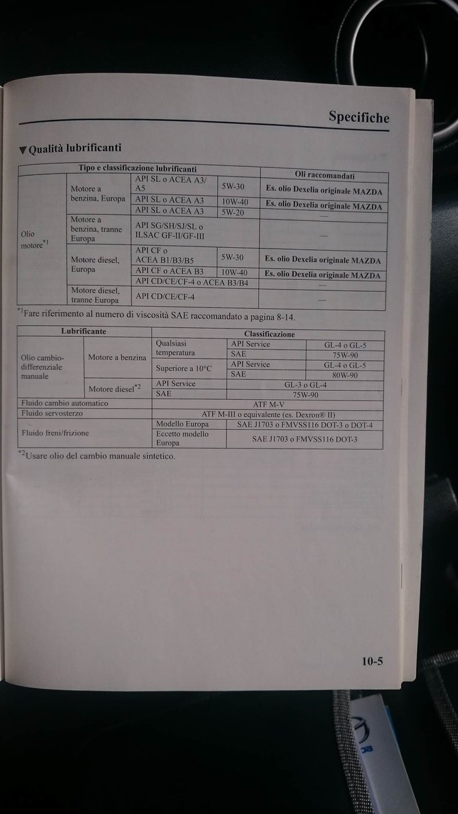

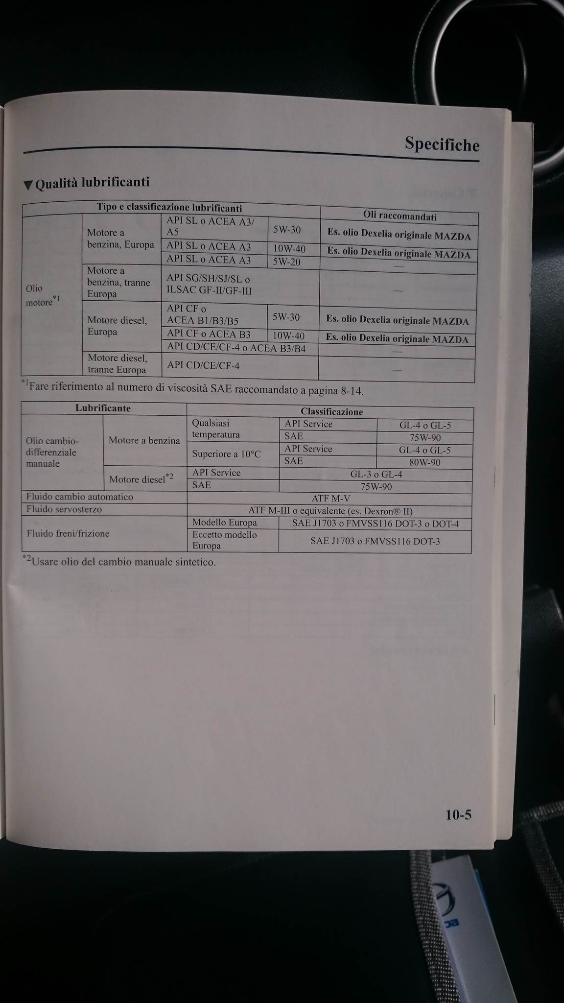

Więc sprawa wygląda tak, zacznę od tego że przeczytałem na forum iż do mojej mazdy (mazda 3 1.6 TD 109km) najlepiej dolać płyn Dextron 3, jakiś czas temu płynu zaczęło ubywać no to kupiłem Elfmatic G3 i dolałem , jeździłem trochę i wszystko było okej. Dopiero gdy zaczęło się coś dziać zajrzałem do mojej włoskiej książki i zobaczyłem że tam pisze aby używać płynu Dextron 2 :| (załączam zdj) Teraz po odpaleniu silnika wspomaganie nie włącza się tylko dopiero po przejechaniu 2-3 km, nieraz nie włącza się w ogóle a nieraz od razu ,ze zbiorniczka cieknie wszędzie płyn(głównie z pod korka i wężyku) , stan w zbiorniczku raz się obniża raz idzie do góry, nie wiem czym to wszystko jest spowodowane , jeśli auto stoi w miejscu i kręcę kierownicą to słychać syczenie z zbiorniczka , dodam że odkąd kupiłem auto jakieś 1,5 roku temu płynu było ponad stan, teraz trochę odlałem ale nic nie dało. No i oczywiście jak nie działa wspomaganie to świeci się kontrolka.
Jeśli ktoś wie co może być przyczyną dajcie znać . <spoko>
