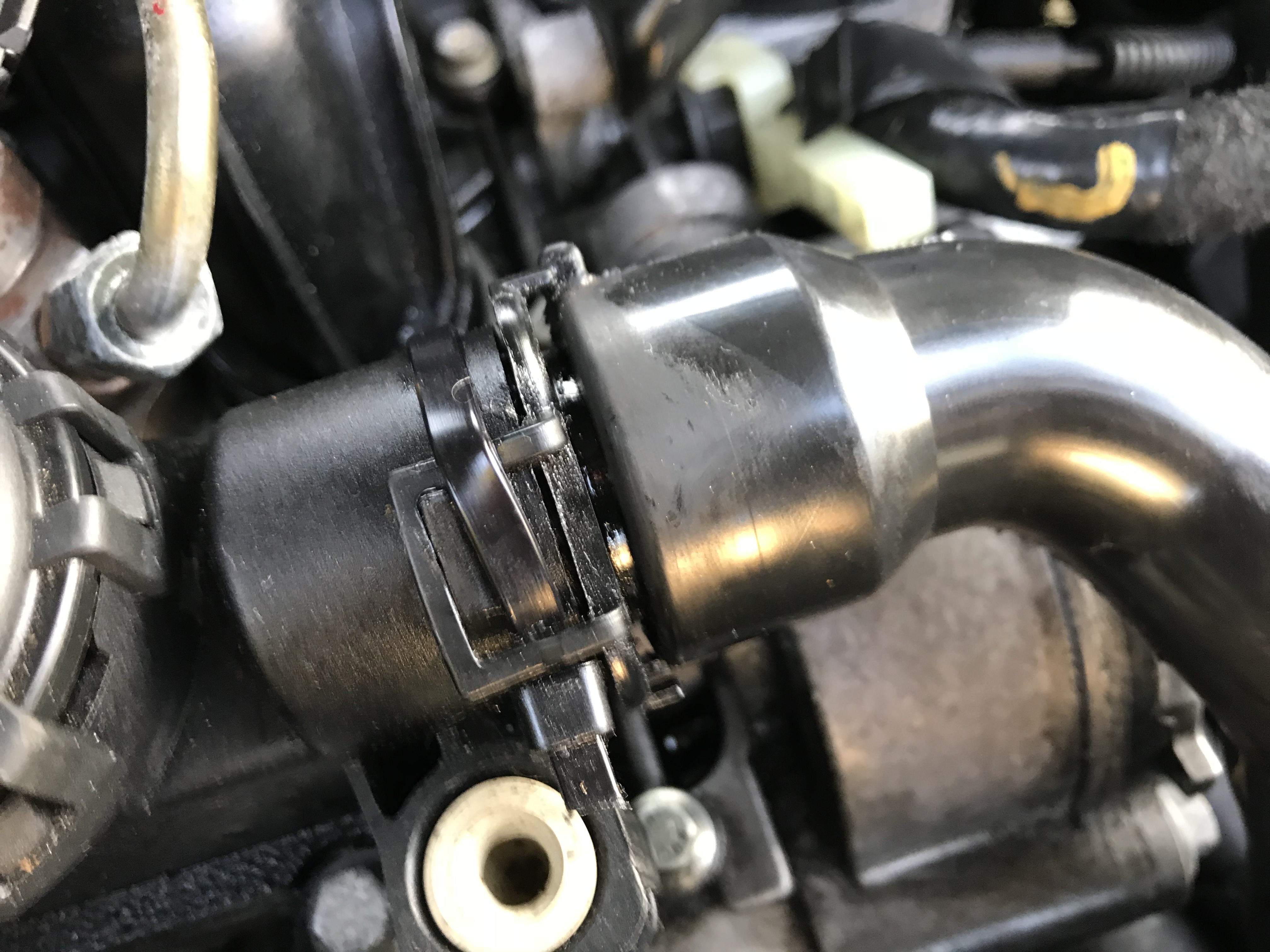

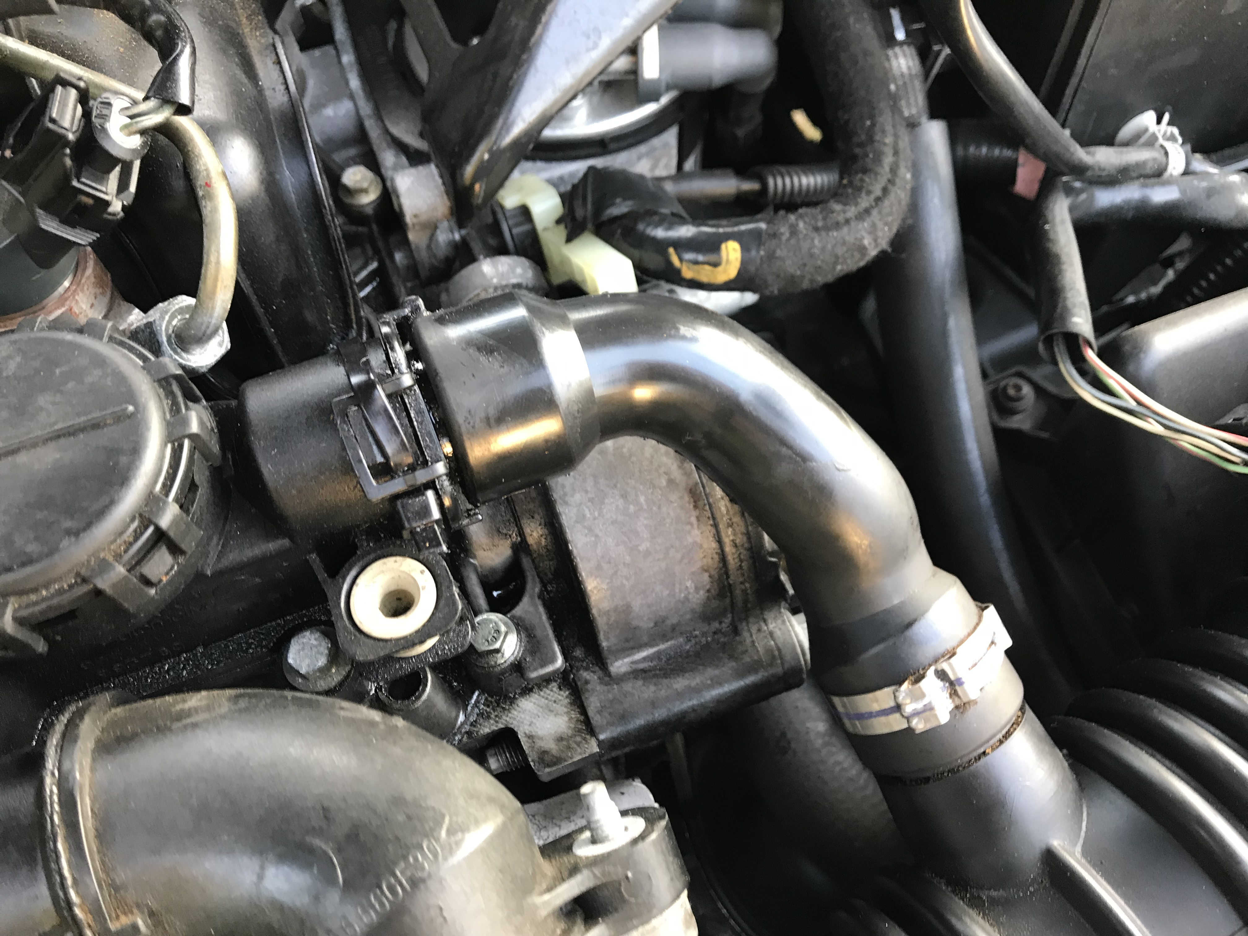

Witam zauwazylem ze z tej rurki (zdj) jakby jest nieszczelnosc w sensie jak sie zblize to wieje mi z tego w twarz jakby z tego laczenia, zastanawiam sie co ta rurka jest doprowadzane i jaki wplyw ma ta nieszczelnosc na samochod? Pozdrawiam

Standard uszczelnić i się nie przejmować to się łamie samo albo z pomocą mechanika przy zmianie filtrów

A powiedz ni tylko co prowadzi ten wezyk? Powietrze czy jakies spaliny?

Postprzez mikadoo1 » 28 gru 2017, 19:20
powietrze ,jak miałem bk to czasami mi tamtedy szedł olej na filtr powietrza ;/ zwłaszcza jak miałem go za duzo nalane. Ja skombinowałem sobie coś w rodzaju koszulki termokurczliwej znajdziesz w hurtowniach elektrycznych używa sie tego do robienia muf na kablach ziemnych odcinasz kawałek zarabiasz na gorąco uszczelnia rure i do tego estetycznie wygląda a jak chcesz wymieniac filtr to rozcinasz i potem znowu zarabiasz .
