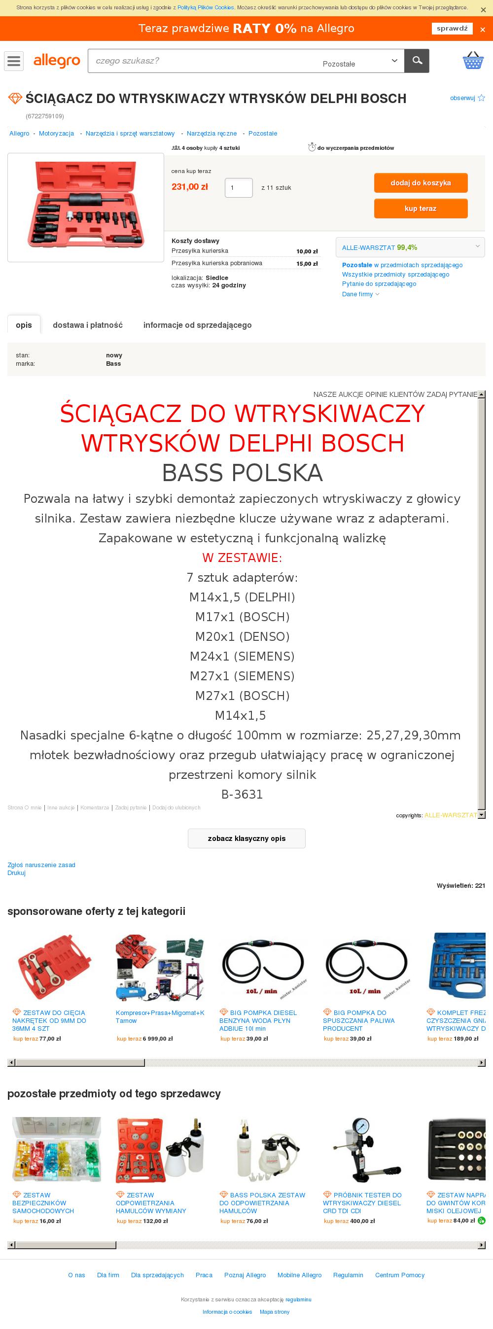

Mam w planie wymianę podkładek miedzianych wtryskiwaczy bo leje się z nich olej po silniku.
Nie wiem jak pójdzie z ich wyciąganiem więc chce się od razu zaopatrzyć w ściągacz bezwładnościowy do wtrysków, tylko nie mogę znaleźć żadnego dedykowanego do Mazdy 3 więc pozostaje mi szukać odpowiednich adapterów pasujących na rozmiar wtrysku.
A może ktoś wie jaki jest rozmiar gwintu wtryskiwacza w tym aucie?

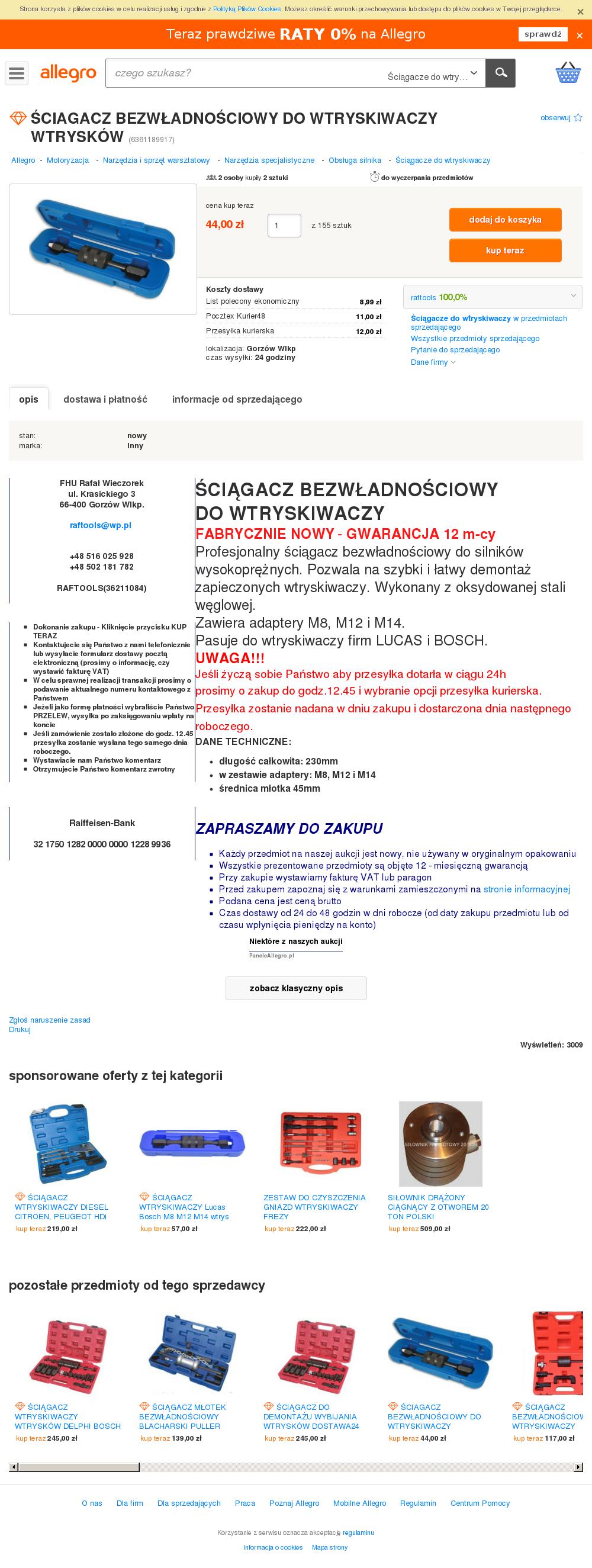

Myślę żeby kupić taki zestaw do ściągania wtrysków z linku poniżej, tylko obawiam się że nie będzie w nim odpowiedniego adapteru.
http://allegro.pl/sciagacz-bezwladnosci ... 89917.html
lub
http://allegro.pl/sciagacz-do-wtryskiwa ... 59109.html
