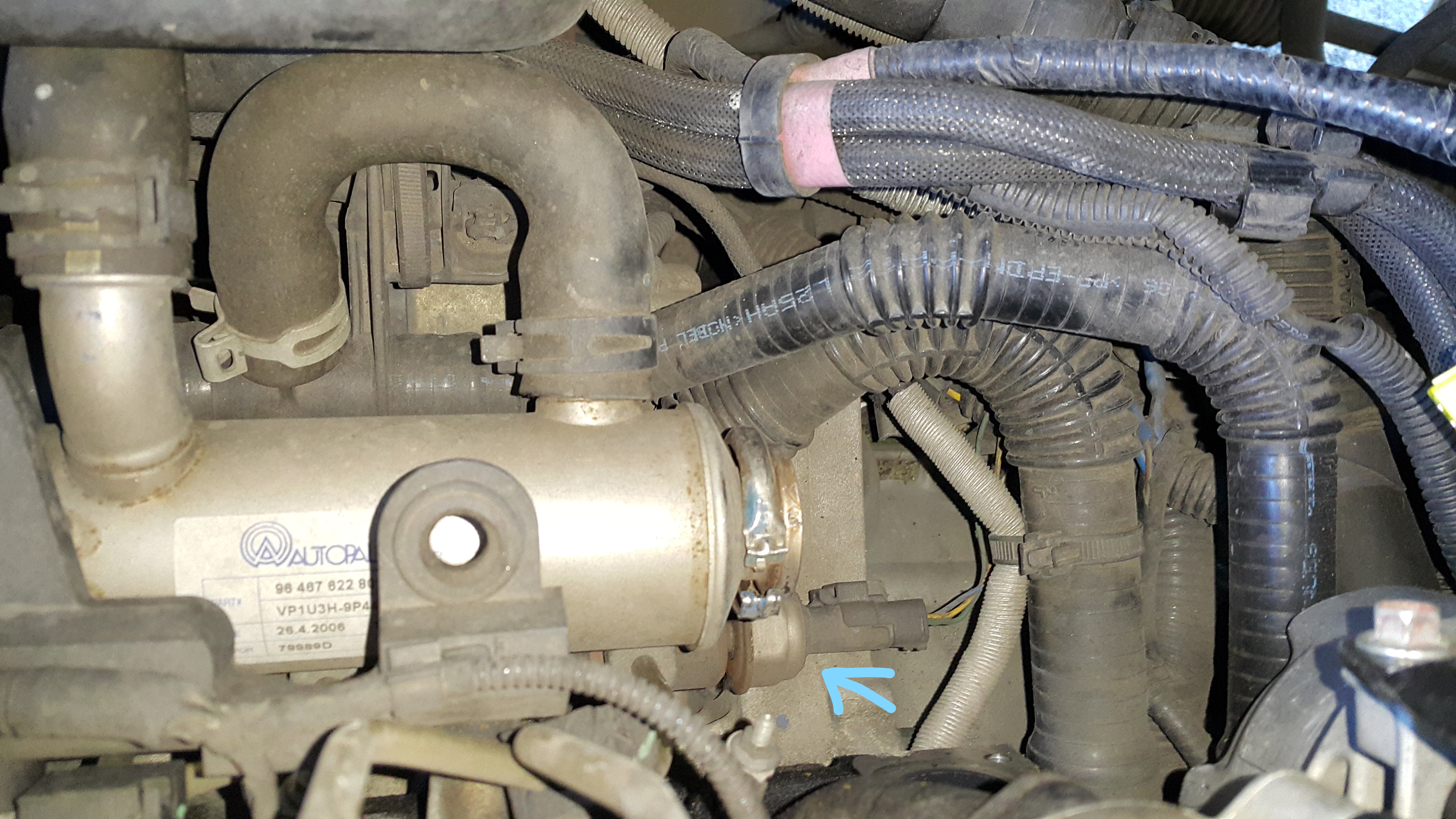

Postprzez Jaro My » 12 kwi 2017, 18:59
Wymieniałem sam ten czujnik , nie jest łatwo !!. Trzeba wymontować filtr paliwa, zawór EGR i dopiero potem jest dojście do czujnika. Największe "schody " są z EGR – em, łatwo rozpiąć zawleczkę , gorzej złożyć to z powrotem <glupek2>

Postprzez tdiii » 25 maja 2017, 20:47
Gdyby ktoś szukał czujnika to pokazany jest na zdjęciu po zdemontowanym EGR.
