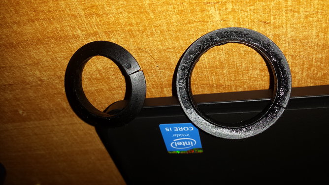

Ma mały kłopot z moją Mazdą, dokładniej cieknie mi olej spod kolektora ssącego, tak stwierdził mechanik który naprawia mi samochód. A dokładnie stwierdził się że olej leci spod uszczelki, a w zasadzie z plastikowej nakładki na oringu, owa nakładka jest pęknięta i mechanik stwierdził że to jest przyczyna wycieku olej spod kolektora.
Wiecie może gdzie można kupić plastikową nakładkę na oring, na zdjęciu są widoczne te plastiki.
Chyba że znacie sposób na to żeby nie dawać tych nakładek na uszczelki.

Właśnie u siebie robiłem uszczelnienia całego silnika i powiem ci, że u mnie nie było takich podkładek. Ja mam dane same oringi i nie ma problemu z uszczelnieniem.
